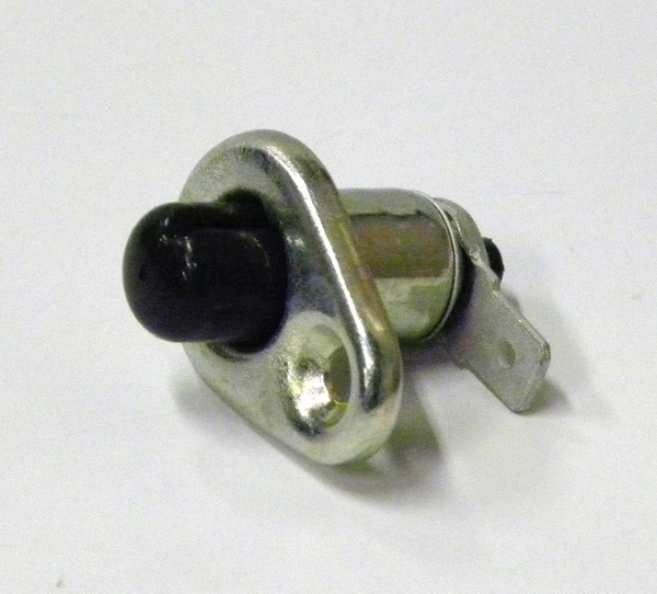

ЛЫСЫЙ 721 писал(а):
Ничего не понял. Сначала ты написал, что всё работает штатно. Потом, что откусил микрик и выкинул. И как без него может работать штатно?
Да,теперь все работает штатно и именно без "штатного", но мутного микрика.
Просто к раз'ему идущему на микрик я присоединил обычный старинный концевик двери,под который надо сверлить отверстие в кузове...И вуаля-все заработало как надо! :smile_smile:
Комментарий к файлу: Вот такой концевик поставил.
bc33416s-960.jpg [ 86.93 КБ | Просмотров: 478 ]

@Последний Романтик , Ааа. Ну тогда понятно. Только эти кнопки тоже долго не работают, окисляются и перестают контачить. Да и дверь жалко сверлить.
У меня на всех машинах были такие,в целом особых проблем не было-при легком окислении достаточно пощелкать кнопкой,что бы "пробить" пленку окисла,при сильном-зачистить наждачкой.Да и заменить на новую-пять минут и продаются они абсолютно везде.
Насчет сверления кузова-вопрос риторический и если для дела,то норм.

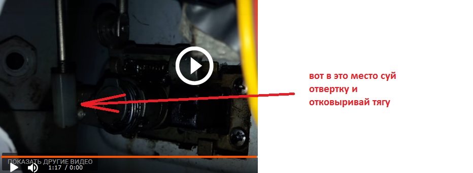

oapv
https://youtu.be/oPB2HEzhlQ8, смотреть с 16 сек.
лопнуло само кольцо ползуна, который изготовлен из дюраля. В него входит (устанавливается через пластиковую вставку) верхняя тяга. Больно нежное колечко и место неудобное!
