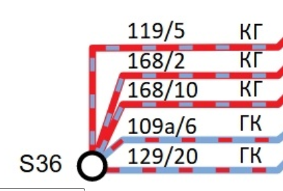

Сообщение Добавлено: 04 мар 2023, 07:13
    988
  •  3699
  •  23 сен 2017, 18:54
  •  Липецк
на блоке элпакета разъем из 25 контактов
Да это понятно. К нему труднее добираться. Может этот разъем ближе, посмотрю.
по этому проводу поступает +12В от зажигания, далее только скрутка где то в жгуте проводов
В схеме 2010г.в. сначала на разъем(6-конт.), а потом уже на "S". Скрутку тоже еще поискать)). Так, что разъем, в этом случае, доступней наверно.

Сообщение Добавлено: 04 мар 2023, 09:18
    988
  •  3699
  •  Липецк
@zcfif , так надо отключать + зажигание от блока эл.пакета, а не от остальных потребителей ))

Сообщение Добавлено: 04 мар 2023, 13:06
    2591
  •  2221
  • 69
  •  13 авг 2010, 11:42
  •  свердловская обл
oapv, да это сразу понятно было. Вот и отключу в разъеме 102 этот вывод 20 с Нормы.
