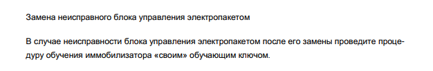

@AndrewGT ,
Андрей, где находится приемник и где хранятся данные о ПДУ?
Добавлено спустя 7 минут 5 секунд:
Ссылочку если можно плз.
351 страница
https://disk.yandex.ru/d/N1TWsJFeYV57nQ
Screenshot_1.png [ 16.79 КБ | Просмотров: 408 ]
