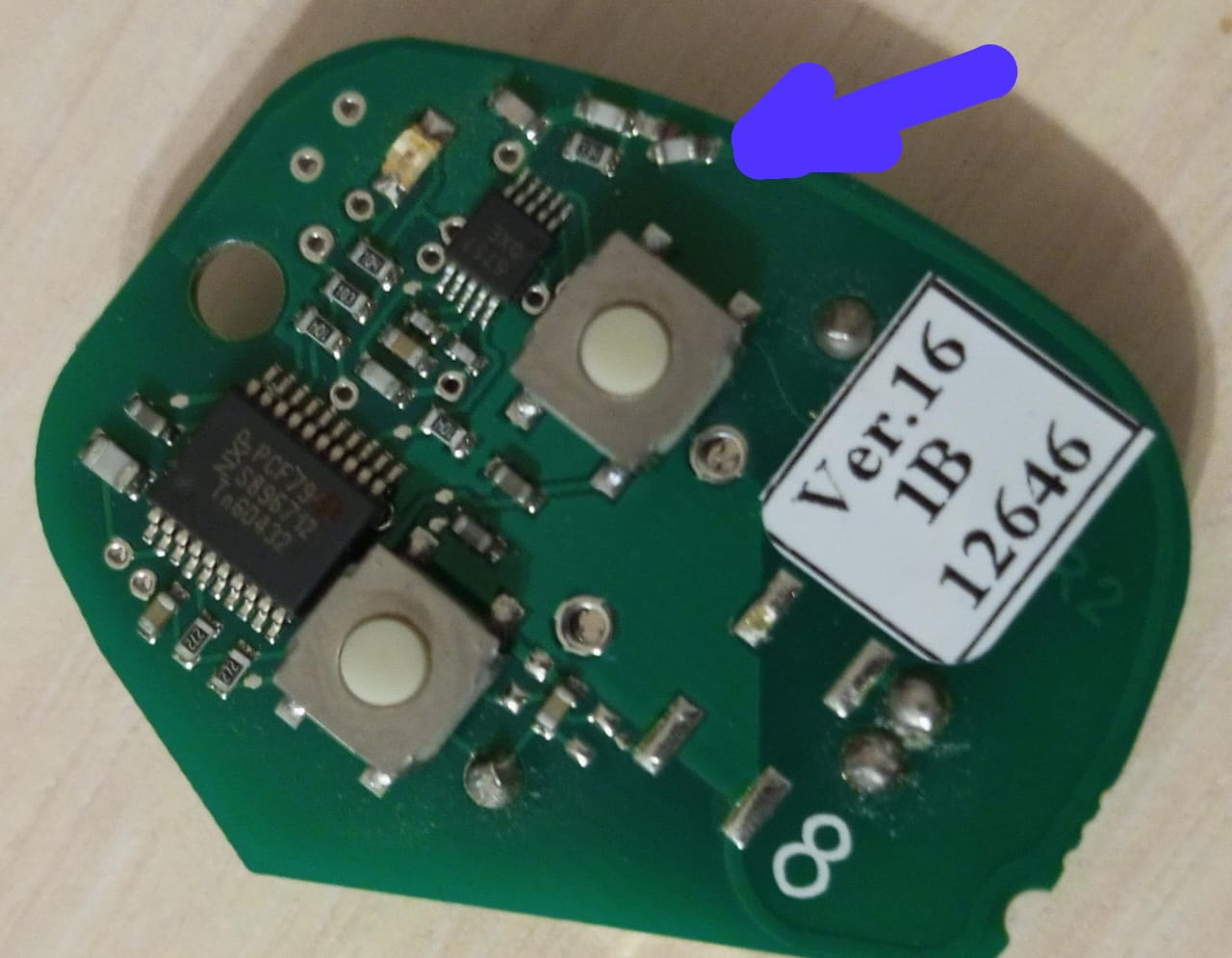

Снова вернусь к теме центрального замка и брелка.
Периодически глючит брелок, грешил на воду в замках (как выше писали). Но сейчас ситуация следующая из вне брелок открывает двери (из 5 нажатий стработает 4) т.е. срабатывает, а кнопка на закрытие не работает (из 30 нажатий может один раз закроет, но это не точно).
Теперь, как по мне самое интересное. Стоит попытаться закрыть двери брелком из машины то в районе торпеды все прекрасно работает, с задних сидений уже нет.
Такое ощущение что сигнал с брелка не может поймать приемник в авто. В нашей машине где это чудо (блок управления замком) стоит и есть ли какая нибудь антена в салоне?
за монтажным блоком установлен блок , и в нем же находится приемная антенна

тут два решения - менять брелок и обучать или в старом менять кнопки
Обучать ничего не нужно перепрошито в евро-2 с отключением иммобилайзера (давно). Светодиод на нем горит при нажатии, да и при нахождении в авто срабатывает без нареканий.
За ответ спасибо, дело в брелке значит, почитал немного инет пишут про киндеры в брелке, это тот случай когда он срабатывает на близком расстоянии от блока.
А ну и фик с ним, (попытаюсь конечно проверить и восстановить брелок) но у меня же есть доп сигнализация (предыдущий хозяин ставил, фиговую без обратной связи) пора наверное её заюзать, только отключу "ревун"

@Chek_Fedor , Разбери брелок и осмотри плату на предмет отвалившихся элементов.

Нашёл :smile_drinks:
Вложение:
IMG-20240124-WA0000.jpg [ 93.3 КБ | Просмотров: 319 ]

Батарейку аккуратней менять надо.
При замене батарейки обычно кварц ломают, но не конденсатор на антенну))

@oapv , Кондеры сами отваливаются, особенно когда ключ часто роняют.
Было бы неплохо знать их номинал, что за конденсаторы там стоят.
Добавлено спустя 9 минут 33 секунды:
20 пФ, родной размер 0402 (типоразмер вроде не тот :smile_drunk: )
Они?
