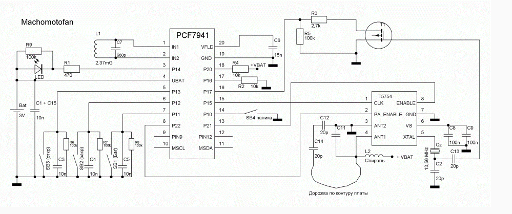

@Chek_Fedor ,
Вложение:
Screenshot_2.png [ 207.94 КБ | Просмотров: 366 ]
RS0Y5-42-02D

Chek_Fedor писал(а):
Кондеры сами отваливаются
Было бы неплохо знать их номинал, что за конденсаторы там стоят.
Добавлено спустя 9 минут 33 секунды:
20 пФ, родной размер 0402 (типоразмер вроде не тот :smile_drunk: )
Они?
Я когда менял,то отдал мастеру новый брелок с бывшей сигнализации с обраткой.
Простые кондюки не подходят.
В каждой шутке есть доля шутки.
А что есть какие-то особенные конденсаторы. Конденсатор характеризуется емкостью и монтажными размерами. Электролитические не рассматриваем их там нет.
Я знакомому по гаражу припаял примерный керамический, взятый с материнской платы ПК, нормально брелок работает.

Не раз приходилось людям подобные неприятости лечить.
Бывает, в брелках от ино, некоторые детальки лаком зафиксированы, там фиг что отвалится, более того, элемент без разрушения удалить непросто.
Рекомендую, отвалился раз, может и ещё раз. Лак любой можно, хоть у жены для ногтей стырить, капелькой зафиксировать элемент, после припайки и проверки.
Да,там по частоте угадать надо.
А то полметра и всё.
по какой частоте?
RS0Y5-42-02D
От емкости конденсатора зависит растояние, схему выше показали там 20 пФ, можно поиграться ёмкостью тем самым увеличив или уменьшив расстояние срабатывания, но по заводу то 20 пФ и якобы работает.
С чего ты это взял? По твоей версии большая емкость = большее расстояние? Пробовал?
По мне, так это просто гальваническая развязка по постоянному току.
Нет, не прямая зависимость, а методом "тыка". Т.е. предположим, что производитель не ошибся и с 20 пФ это максимум расстояния которое можно выжить из схемы. А в случае ошибки и при установки, например, 15 пФ расстояние увеличится или наоборот. Но это не точно))
