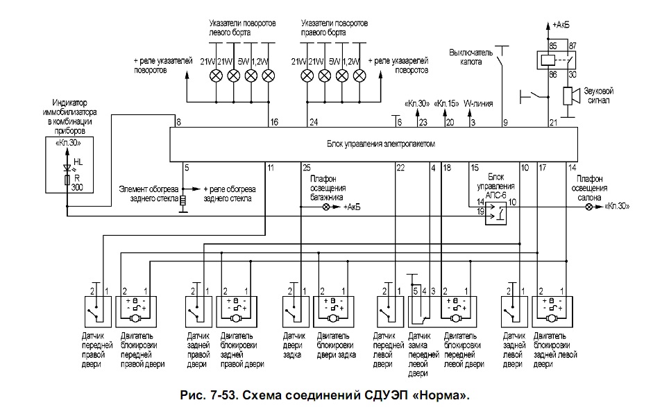

Всем доброго вечера. Сигнализация штатная "не видит" задние пассажирские двери и также на их открывание не реагирует плафон. Концевики проверил - работают. Ключ-брелок закрывает и открывает все двери исправно, также если открывать-закрывать машину просто ключом. При закрывании ключом, ключ-брелок отпирает все двери. Что ещё искать кроме концевиков и где?
проверяй целостность проводов до 10 контакта блока штатной сигналки
Если не видит как описал ты, то может проблемы с блоком электропакета "Норма", который за монтажным блоком? Попробовать пошевелить его разъем для начала, перевтыкнуть раз-другой.
А такой штатный режим работает? "Если при включении режима охраны будет открыта какая-либо дверь, капот или багажник, то указатели поворотов мигнут три раза и будет подан одиночный звуковой сигнал."
если будет обрыв в проводе от концевика открытия двери до элпакета, то данная функция не сработает
Так и есть. Но никакой реакции на задние пассажирские двери.
Значит блок считает, что задние двери закрыты. Т.е. как бы цепи концевиков закорочены, да еще у обеих задних дверей, странное совпадение... Больше сам блок глючит тогда.
А еще, на охране открыть заднюю дверь, то тоже нет реакции?
если провод от концевиков оборван, то блоку все равно на их состояние
они закорочены когда двери открыты, при закрытых дверях концевики разомкнуты

Ну, значит все наоборот, массы искать надо.

@олег&олег , сгнила обжимка проводов,по моему бело-черного цвета,в левом пороге в районе центральной стойки,где ремень крепится.
