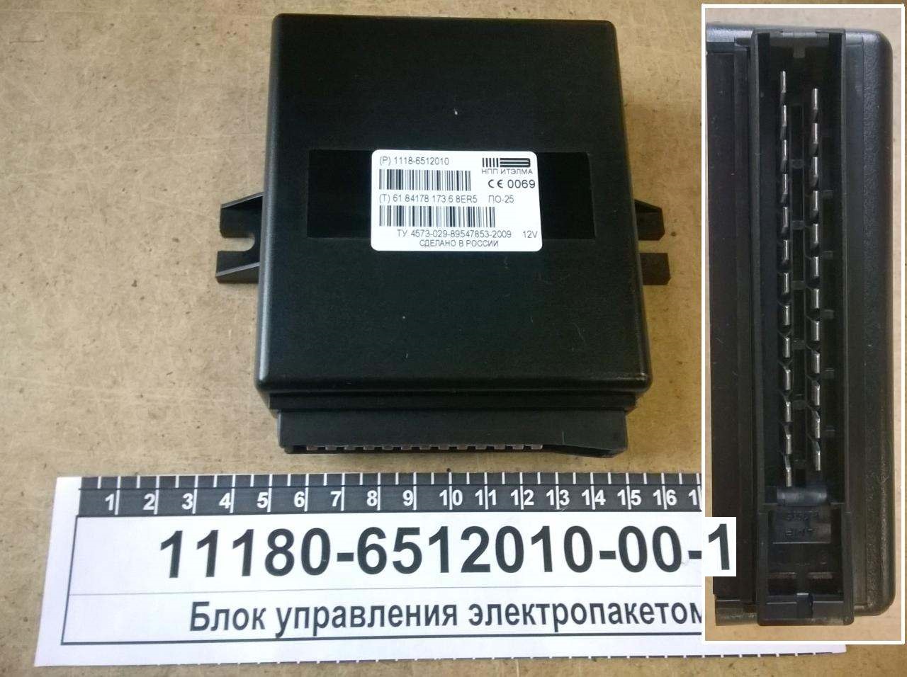

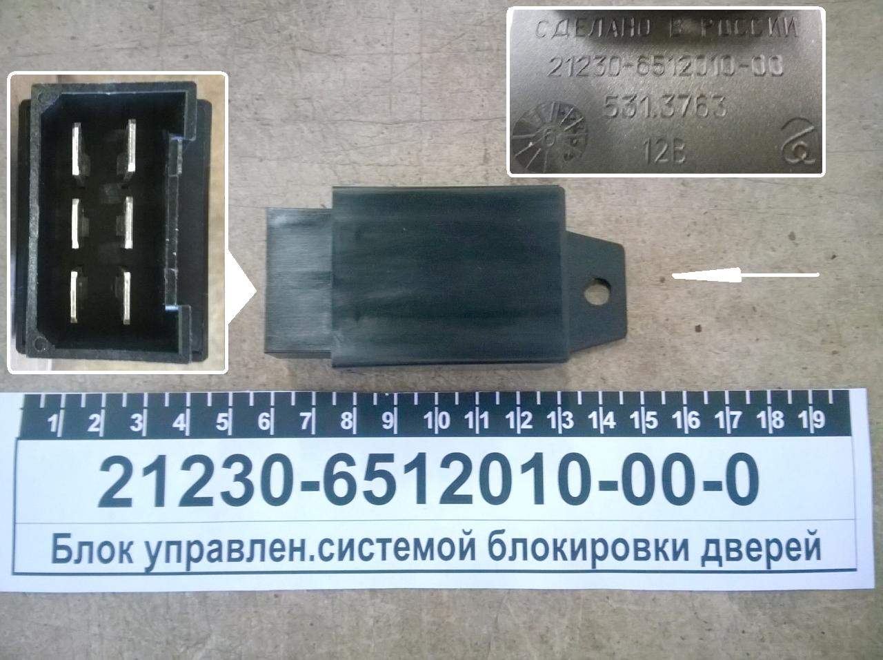

Винторез писал(а):
Вопрос- чтобы штатный ключ с ДУ заработал так, как он работает, например на GLC, какие мне манипуляции необходимо совершить, кроме переобучения нового ключа?
или купить авто в комплектации которой имеется ПДУ ключа, или поменять проводку в своем авто и установить вместо блока центрального замка (21230-6512010-00-0) блок элпакета (11180-6512010-00-1)
21230-6512010-00-0.jpg [ 166.09 КБ | Просмотров: 920 ]
11180-6512010-00-1.jpg [ 268.29 КБ | Просмотров: 920 ]
