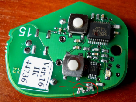

фото платы брелка выкладывайте, где то на ней неконтакт

шкипер 17 писал(а):
вроде повреждений не видно
обычно кондеры отваливаются при падении, смотри где отсутствует

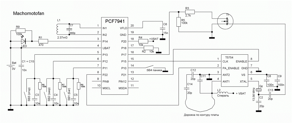

Значит плохо смотрели. При таких симптомах обычно проблема в цепи антенны ключа
Screenshot_5.png [ 386.5 КБ | Просмотров: 601 ]

Огромное спасибо! При использовании мощной оптики выяснилось - отвалились пайка на одной из указанных деталей. Но вот дальше все пошло не так...
Из медной проволоки сделал насадку для паяльника (к жалу) и припаял. Однако по причине усталости после целого дня тяжелого бездорожья на уазе, и некоторой рукожопости к мелким работам - по ходу пайки отвалилась и вторая деталька. Притом - была утеряна, что заметил не сразу... :smile_headbang: Найти эту хрень не удалось.

Можно, надо провести некоторые манипуляции с EPROM контроллера и АПС.
Так же можно подобрать подходящие конденсаторы с какой нибудь старой платы, емкость известна. Или отдать электронщикам для ремонта.
Схема ключа с ПДУ.gif [ 114.15 КБ | Просмотров: 571 ]
