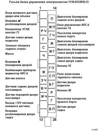

alex2537 писал(а):
Наконец и у меня дошли руки .....
Планирую почти также сделать.
Пока только примеряюсь и рою документацию.
http://www.chevy-niva.ru/viewtopic.php?p=5388166#5388166
Зарисовал разъём блока управления электропакетом Chevrolet Niva 1118-6512010-23.
Добрые люди, выручили!
Схема электросоединений Chevrolet Niva GLC 55
http://www.chevy-niva.ru/viewtopic.php?p=5753312#5753312
L / Евро4 / БК ШТАТ Х1-М / Багажник Атлант

xcv60, а зачем тебе блок электропакета? Если у тебя ШН. то поставь сигнализацию и все будет прекрасно. Ключ с выкидным лезвием не является долгожителем. Так, что в твоем случае такие переделки - деньги на ветер. :smile_bigsmile:
