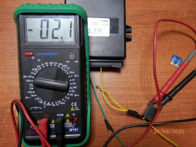

Александр29 писал(а):
Блок управления электропакетом 1118-6512010
замерь отдельно от машины, 6 контакт это минус, 23 - плюс

@Александр29 , Думаю при таком потреблении неисправный элемент на плате должен грется, особенно если он имелкий. Попробуй так определится.
Может его можно вылечить?
Конечно можно, для этого нужно его открыть и глазами с лупой разглядеть. Половина неисправностей в электронных платах, находятся именно так.
Верный признак. При таком токе, деталька должна дуром греться и наверняка, её тело видоизменилось.

Отдельно замерял - ток 0,82 - 0,86. На вид все красиво, все целое. А вот щупать не щупал - там все под контактами разъема - то ли сопротивления, то ли диоды. Релюшки рядом. И не подлезешь. Но попробую

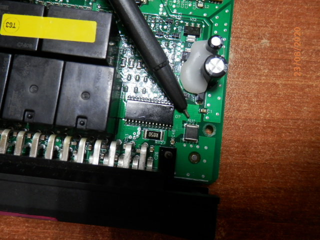

Вот эту хрень выпаяй и замерь еще раз
P8230040.JPG [ 154.68 КБ | Просмотров: 443 ]
RS0Y5-42-02D

Я эту хрень щупал в течение двух-трех минут при подключении блока к АБ - холодная. Попробую выпаять, тут уже спортивный интерес - в чем все-таки причина. Только не сегодня уже.

@Александр29 , эта хрень не греется, она обычно в КЗ уходит при определенных условиях, а вот "сосать" может

@oapv , Еслиб сосала, грелась бы. А так варисторы обычно накоротко пробиваются, при этом или палят предохранитель или дорогу.
от такого тока его температура не поднимется
конденсаторы, емкостью 0.1
Мне показалось, там конечно неважно видно, что обозначение этой хрени FU1. Тогда это предохранитель.
Ток утечки около 0,8 А.
Это почти 10вт тепла. Там обуглено должно быть от такого тепла.
Если всё чисто, возможен вариант, с залипанием реле и банально осталась подключена штатная нагрузка.
