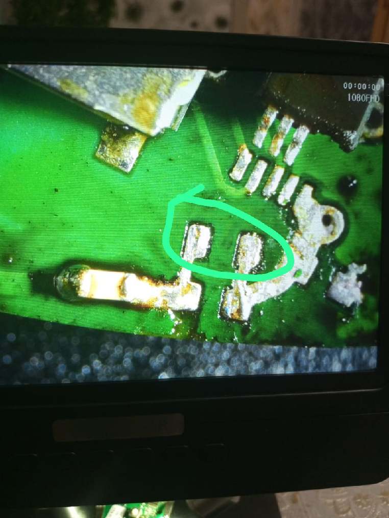

Может кто нибудь знает что за элемент тут стоял
Вложение:
IMG-20240904-WA0075.jpg [ 72.81 КБ | Просмотров: 454 ]

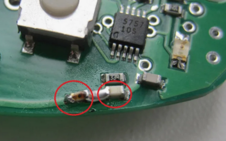

в этом месте резистор 330кОм(смд-334), а правее и внизу - кондеры.
L-ка сентябрь 2010г.

@Chek_Fedor ,
Screenshot_2.png [ 287.91 КБ | Просмотров: 443 ]
RS0Y5-42-02D
Спасибо большое, потерялся. Учусь паять мелочь, то было раньше все без луп и микроскопов.
Да, их я запомнил 20пФ. Первые отвалились сами, это резистору я помог "отвалиться" :smile_bigsmile:
На схеме я что то этот резистор в упор не вижу :smile_drunk:

Здравствуйте товарищи. Весь брелок перетряхнул кондеры пропаивал, менял. Антену в виде провода скрученного в спираль припаял. Пробовал без нее и без корпуса, с ней чуть лучше. В метре двух от водительской двери берет когда рукой за эту антенну держишься. Собрал в корпус, работает только у лобового стекла. Держишься за ключ, тут как повезёт но не дальше метра. В самом салоне работает без сбоев.
Куда копать это же не нормально, мне бы хотя бы чтобы брала по кругу в метре от машины.
П. С. По-моему накосячил с длиной провода -антены сделал 17 см вместо 11. И не пропаял с обратной стороны там где спиралька. Эксперименты продолжу...
Проверить бы антену, он же обогреватель заднего стекла но.... Не знаю как

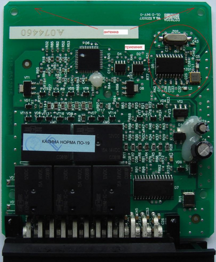

это не антенна, это обогреватель стекла двери задка, а приемная антенна находится непосредственно на плате блока элпакета
Screenshot_1.png [ 510.53 КБ | Просмотров: 306 ]
RS0Y5-42-02D
Так весь интернет пестрит про то что обогреватель является антенной у нас...
А там вон оно что и лезть не стоит, хотя кто то ставил доп антенну...
У товарища с 3 метров берет без переделок, сзади с 2 метров и с 4 этажа открывает
