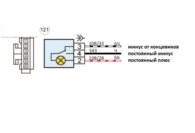

а есть ли проводок в плафоне с постоянным питанием? хочу подключить туда видеорегистратор?
https://www.chevy-niva.ru/n/viewtopic.php?f=50&t=10942&start=10#p3140310
или так
Безымянный.jpg [ 32.24 КБ | Просмотров: 1008 ]
RS0Y5-42-02D

о, отлично, спасибо, получается к 2 и 4 клеммам подцепить можно)
