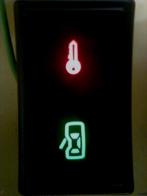

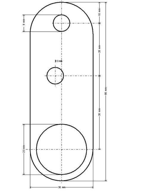

Надумал поставить дополнительные кнопки открытия-закрытия замков штатного электропакета.
Увидел!
Кнопка блокировки центрального замка Skoda-Fabia 2011.
Купил!
Регулировачный элимент, центральный замок. Vemo V10-73-0197. SKODA 5J0 962 125
Засада!

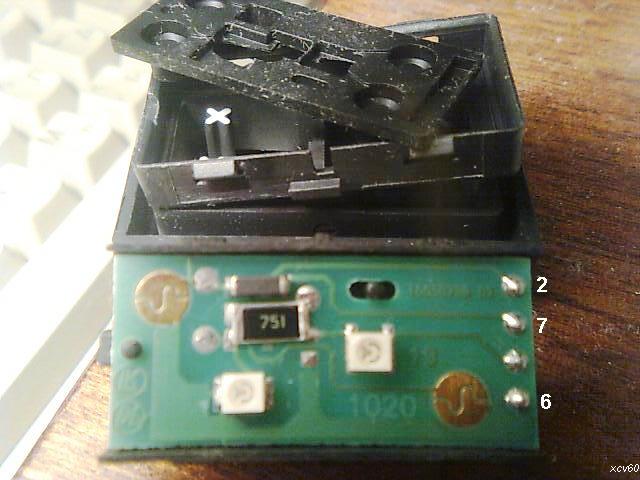

Надо плату чуть доработать,
удалить резистор 768 Ом.,
светодиоды СМД3528 включить последовательно с резистором 750 Ом.,
поставить перемычку в цепи 7-ого контакта блокировки дверей.
Промыл, собрал, подал для пробы +15В.

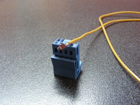

Корпус плоского разъёма Volkswagen 1K0 972 704 G(E.C) и провод обжатый к штекеру 000 979 009 - 2шт
Купил только корпус, а контакты использовал дармовые, от блока питания ПК.

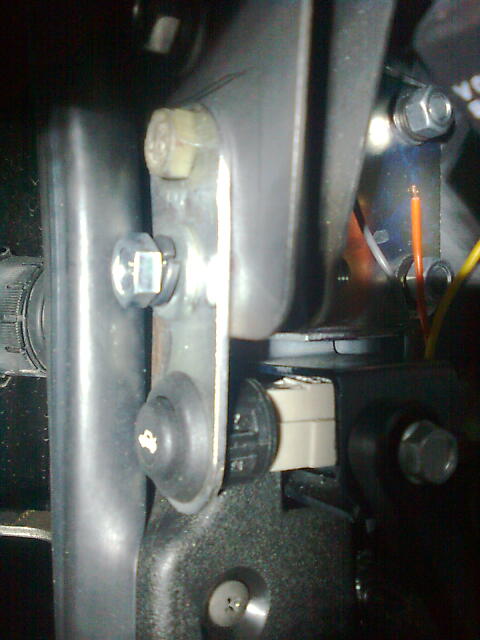

На своей Chevrolet Niva клавишу центрального замка предпологаю поставить здесь.
По горизонтали 42.5Х26.5мм. Примерил - входит.

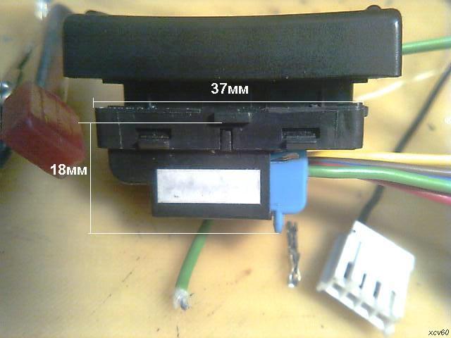

Вопрос - хватит там глубины?
Необходима глубина 18мм.
Дополнительно поставил кнопку разблокировки двери задка.
Осталось покрасить кронштейн кнопки.
Продолжение будет летом!

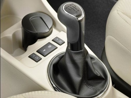

Я проще сделал, две копеечных кнопки из радиомагазина врезал в заглушку, что справа от джойстика регулировки зеркал (вертикально). Очень легко прокладывать провода, не надо ничего разбирать, только вынимать саму заглушку да вставку ниши магнитолы.
Три года - полёт нормальный.

xcv60, сидишь на месте водителя, левую руку опускаешь вниз и она упирается в панель, которая закрывает монтажный блок. Вверху, левее середины в этой панели врезаешь обыкновенную кнопку от стеклоподъемников. Подключаешь на блок эл.пакета и габариты. :smile_bigsmile:
