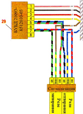

У меня вопрос цЕНТР. ЗАМОК У НАС ДВУХ ШАГОВЫЙ ИЛИ НЕТ
Вопрос связан с установкой Мангуста потдерживающего 2х шаговое открытие дверей. То есть при снятии с охраны первое нажатие кнопки сигналки открывает только водительскую дверь, второе нажатие этой же кнопки открывает остальные.
---Если у кого так сделано ТО это сделано без изменения штатной проводки???????
Спросивший глупость, не сделает её.
Сообщение Добавлено: 11 мар 2005, 12:52
    80
  •  2583
  •  05 фев 2004, 01:38
У нас БУБД одношаговый. Т.е. по двум проводам идёт одинаковая разводка на 5 дверей. + и - на выходе БУБД меняются при изменении сигнала на входе. Так что для раздельного управления вод. двери надо мудрить с новой схемой.
Сообщение Добавлено: 11 мар 2005, 13:02
  •  350
  • 70
  •  25 фев 2005, 12:23
  •  г. Тюмень
Да деёствительно - (вопрос то задал а сам схемку набросал вычленил из основной чтоб понятней было) активаторы запаралелены и просто так не получится это реализовать.

Вот я схемку выкладывал подключения сигналки:
Подробно смотри в Очумелых ручках.

Вот а если сделать так
Все активаторы кроме водительского или кроме водительского и переднего пассажира отключить от ЦЗ а подключить к не позиционируемому переключателю на 2 положение (типа как управлять стеклоподёмником) - нажал в одно положение открылись нажал в другое полож - закрылись. Переключатель под рукой где ни будь. и не нужно будет вертется на своём месте чтоб заблокировать или разблокировать пассажирские двери и багажник.
Или ещё вариант эти активаторы отделить диодом от водительского и будет (как предлогалось гдето на форуме) только закрываться от сигналки а открывать от клавишного переключателя???
Получу машинку подумаю как это можно проще сделать, постоянно
