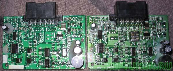

Сгорел иммобилизатором АПС-6 пытаюсь, выяснить по какой причине. На рисунке показана деталь которая выгорела, под ней надпись RU или PU полохо видно, что это такое, подскажите пожалуйста.

Нашел что такое RU - Варистор, почему он выгорел вот в чём вопрос?

LDA220 писал(а):
Новый это хорошо, причину выхода из стоя старого хотел выяснить?
Чкорей всего замыкание какой-то внешней цепи :
Картинку, с позиционным обозначение, что ты упоминал в первом посте не видать. Позиционное обозначение RU или PU что-то не припоминаю что может значить, и вскрытого ИММО под руками нет.... надо в гараж идти...
Вообще-то варисторы применяют для защиты от повышенного напряжения, т.е. это могло быть срабатыванием штатной защиты устройства при неправильной работе генератора.
Для начала проверяй напряжение на выходе генератора и меняй регулятор.

если предположения правильные и это варистор то его можно изьять без особых хлопот.
з.ы. точно говорю 150 рублей уже думвю может прикупить на всякие разные нужды???
такой?

andb, Боюсь ошибиться но похоже у тебя на фото АПС-4. К ШНиве такой не подходит. А вот АПС-6 я прошлым летом искал, так всю Москву объехал!! Нашел только в одном месте за 1300 руб. В южном порту на рынке торгаши предлагали АПС-4 с наклейкой АПС-6 по 600 руб!! :

Не получается загрузить рисунок. На левом рисунке он серенький, справа от штекера, заменить можно без проблем.
В начале всего причина бала перегорал предохранитель F20. Пришел супер автоэлектрик (дипломированный), начал тыкать пробником, затем простой проволокой замыкать контакты на панели предохранителей. Заключение выдал через 10 мин, замыкание в панели предохранителей, а после пяти коротких замыкание, перегорел иммо. Предохранитель перестал перегорать. Проблему решили пере прошивкой мозгов. Хотелось узнать причину выхода иммо. из строя?
