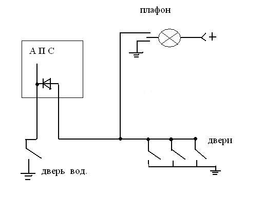

Tonik, Вот принцип работы освещения салона в ШНиве.

Allin, эту схему я видел, наглядно и доступно, спасибо. В общем добрался до АПС, снял с него разьем - сигнализация заработала нормально, стала реагировать на все двери. Свет салона работает так же, без плавного гашения и только от пассажирких дверей. Наверное вреже сдох АПС. Решил пожертвовать плавным гашением и пиликаньем- закоротил диодную развязку сигнализации.

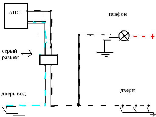

Allin Приводил эту схемку в вопросах новичков. Была уже более полная схема с полной развязкой, но поиском много листать. Да и не суть...
