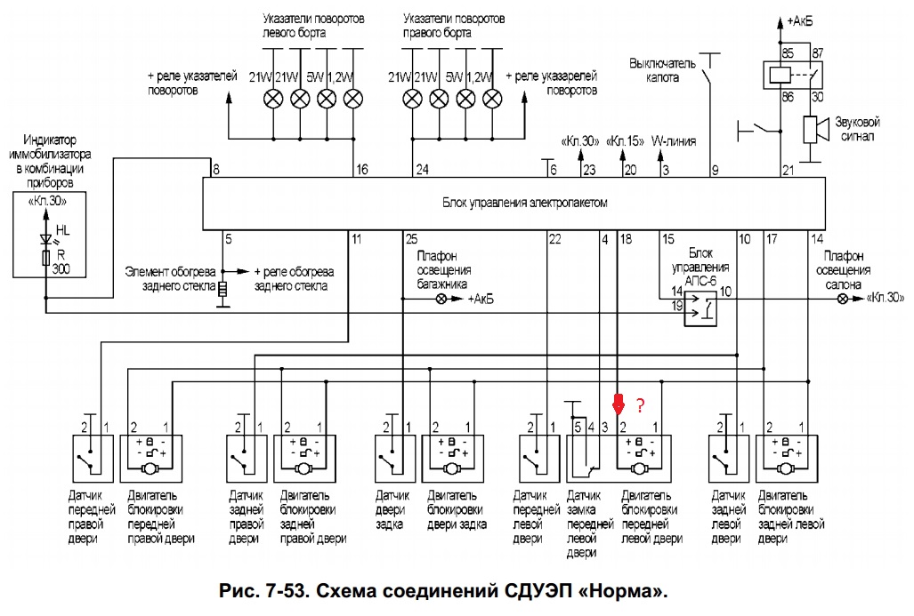

Я правильно понимаю, что моторчик замка, даже не дергается?
Я бы, проверил, приходит ли, при закрывании, напряжение на моторчик замка водительской двери.
norma.jpg [ 178.7 КБ | Просмотров: 920 ]
