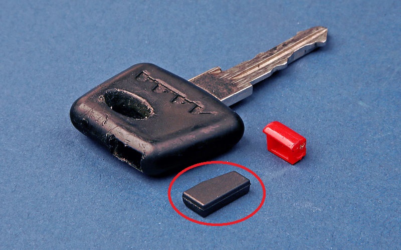

Андрей&Ирина писал(а):
В моих обычных ключах меток нет.
а где тогда обведенное красным?

Когда покупал авто не проверил. Есть два ключа. С черным и красным колпачком как на фото. Но они пустые. Завтра приедет электрик с оборудованием. Думаю иммобилайзер уже выключен, причина думаю как вы и сказали. Плюс к этой теории слишком часто стала она глючить
если бы он был бы выключен, то тогда бы не пищал и не блокировал запуск ДВС
Добавлено спустя 1 минуту 9 секунд:
ну один чип в обходчике, а где тогда второй?
