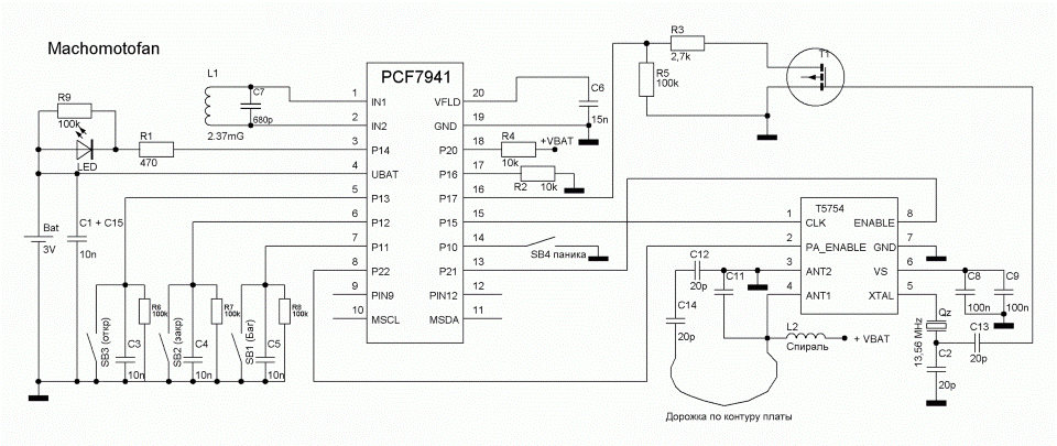

Всем привет. Подскажите купил ниву 2010 г.в. нет обучающего ключа, есть только тот что с пду. И то у него конденсаторы отпали между кнопок работает через раз. Связался у себя в городе с фирмой которая занимается восстановлением красных ключей. Сказали 8000р и будет тебе ключ. Вопрос стоит ли делать, дорого ли это? И ещё подскажите номинал конденсаторов между кнопками.
купить
1. http://rd-lab.shop/product_info.php?cPath=51_139&products_id=465
2. по образцу рабочего ключа выточить жало из пункта 1.
4. сьездить к тем кто прошивает ЭБУ (мозги) и деактивировать ИММО
5. обучить систему новым обучающим ключом
схема
960.gif [ 114.15 КБ | Просмотров: 1418 ]
RS0Y5-42-02D

Можно подробнее как обучить систему новым ключём?
при обученной ранее системе достаточно программным способом очистить память (еепром) ЭБУ от данных, для ЭБУ 7.9.7+ необходимо в еепром залить чистый от ключей дамп, после чего систему можно обучить новым (чистым) красным чипом и старым ПДУ
