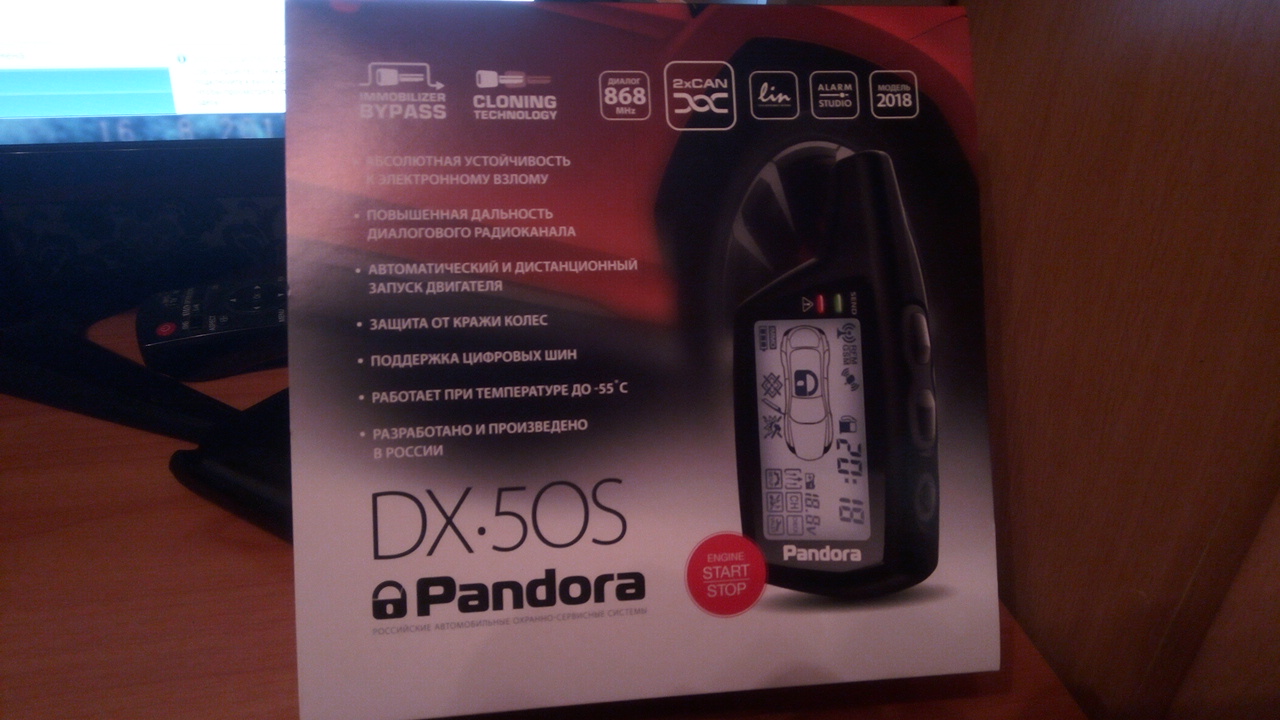

Есть ли качественные варианты решения моей задачи за существенно меньшие деньги?
Посмотрел,погуглил,вчера купил.Отдал 8 500 рублей,записался на среду на установку к спецам,запросили 6 500 за работу. А93 стоит на второй машине,решил попробовать Пандору.
IMG_20181117_084059[1].jpg [ 419.26 КБ | Просмотров: 2919 ]
GLC "Млечный путь" 2018г.
:smile_tmi: :smile_tmi: :smile_tmi:
Сильно зря!
У мне на одной Старлайн, на второй - Пандорра, с первой никаких проблем, с другой - постоянный геморрой именно с сигой. (Конечно, ей уже 10 лет, но мля, почему например, был "забыт" и не прописывается родной брелок, что был с ней с покупки??? И это только один из примеров :smile_drunk: )
