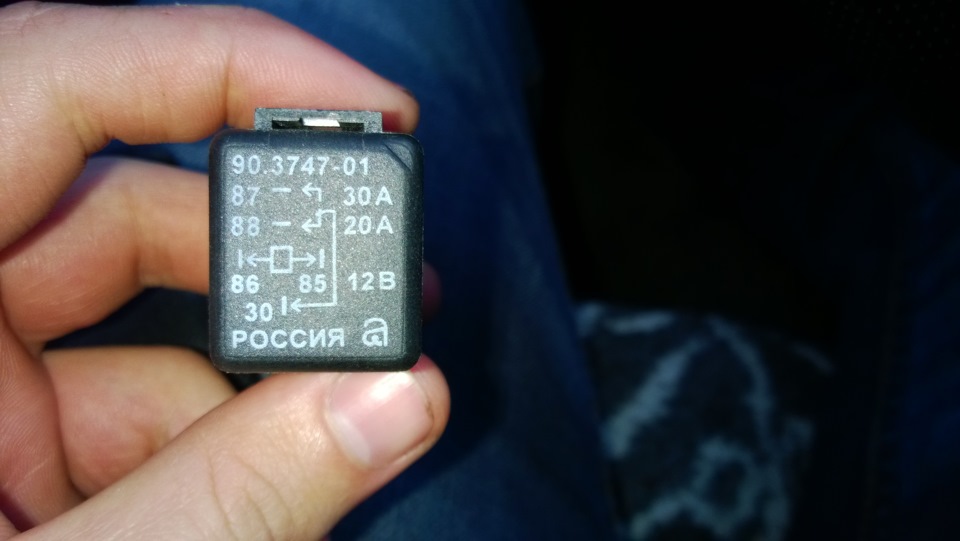

Есть желание установить кнопки управления блокировкой - разблокировкой дверей и кнопку отпирания багажника. Желаемая логика работы - чтобы по кнопке разблокировки разблокировались все двери, кроме двери задка. А по кнопке блокировки блокировались все двери, в том числе и задка. А дверь задка (багажника) отпиралась бы только с отдельной кнопки.
На актуаторе (приводе) замка двери багажника режешь провод, на котором появляется (+) при открытиии. Берёшь 5ти контактное реле и подключаешь следующим образом: на контакт 30 реле подключаешь провод идущий на актуатор, на 88 массу, на 86 подведёшь минус (-) от дополнительной кнопки, которую установишь в нужном тебе месте, ну и (или) от доп.канала сигнализации. Далее, на 85 и 87 контакты через 7,5А предохранитель протянешь постоянный плюс (+) и будет тебе счастье!
PS Кстати, когда разрежешь провод актуатора,ту часть, что шла из проводки не забудь заизолировать!
Реле можно такое:
Реле можно такое:
Вот это как раз похоже что мне и нужно. Есть ньюанс, о котором я в вопросе упоминал - не будет защиты при западания кнопки или слишком "усердного" нажатия. Просто не знаю предел прочности актюатора, возможно, опасения беспочвенны. Но этим думаю можно принебречь. И, проще получается, чем я думал - реле с переключаемым контактом делает ненужным диод.
