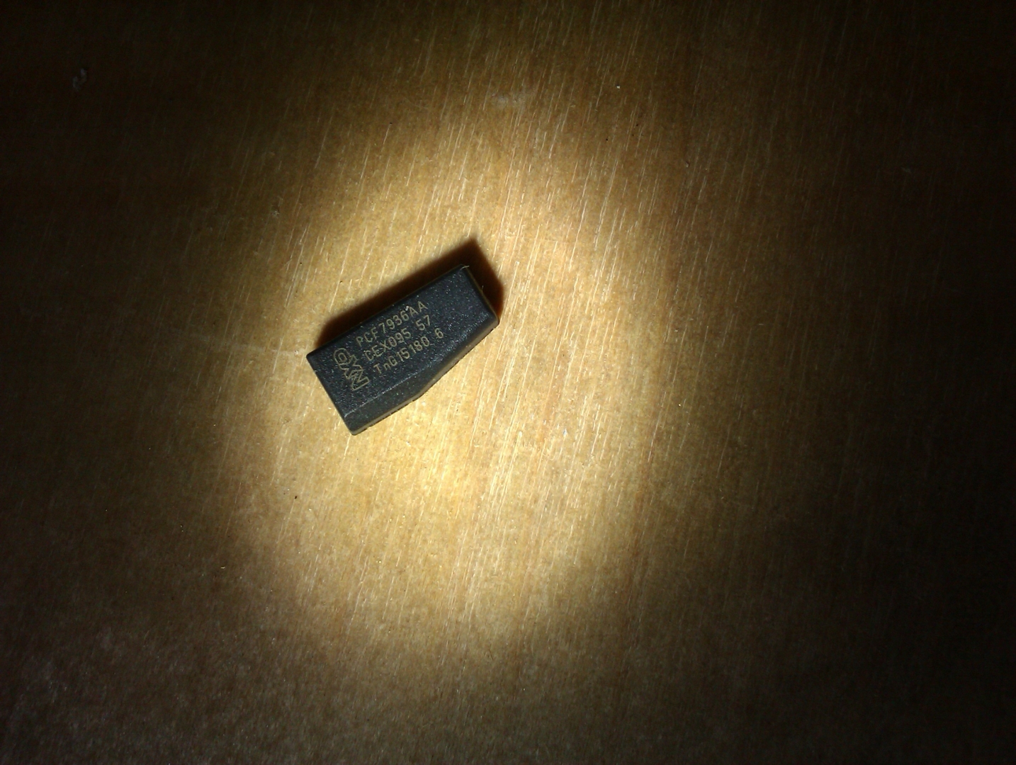

Сообщение Добавлено: 24 авг 2019, 13:49
  •  21
  •  19 май 2016, 10:03
  •  Иркутская обл.
да это понятно, но вот образовался ненужный мастер-чип - куда его девать? :)[/postquote] номер чипа какой у тебя ? Сфоткай.
Сообщение Добавлено: 27 авг 2019, 17:49
    690
  •  6080
  •   94
  •  19 янв 2018, 12:48
Постараюсь не забыть в выходные (он на даче валяется). Напомни, плз, если чо
Chevrolet Niva FAM 1 2007
Toyota RAV4 2007
Citroёn Xantia 1997
Сообщение Добавлено: 31 авг 2019, 18:12
  •  21
  •  Иркутская обл.
Здр. Вот и выходные настали.
Сообщение Добавлено: 02 сен 2019, 10:41
    690
  •  6080
  •   94
Спасибо! Вот он:
Toyota RAV4 2007
Citroёn Xantia 1997
Сообщение Добавлено: 02 сен 2019, 18:39
  •  21
  •  Иркутская обл.
ОК,спасибо. У меня последнии буквы АS. Думалось что обучающие чипы одинаковы по номерам и буквам.
Сообщение Добавлено: 30 сен 2019, 16:17
    690
  •  6080
  •   94
В общем, проблема вроде как отпала сама собой: для эксперимента купил болванку ключа 21230-3704198-30-0 за 189 руб. ... и в ней под заглушкой оказался черный чип
