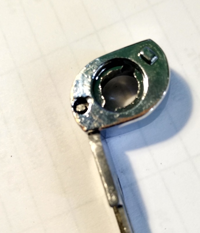

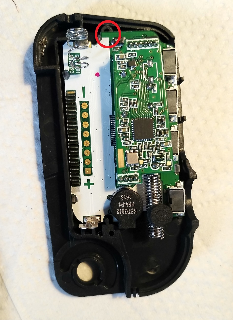

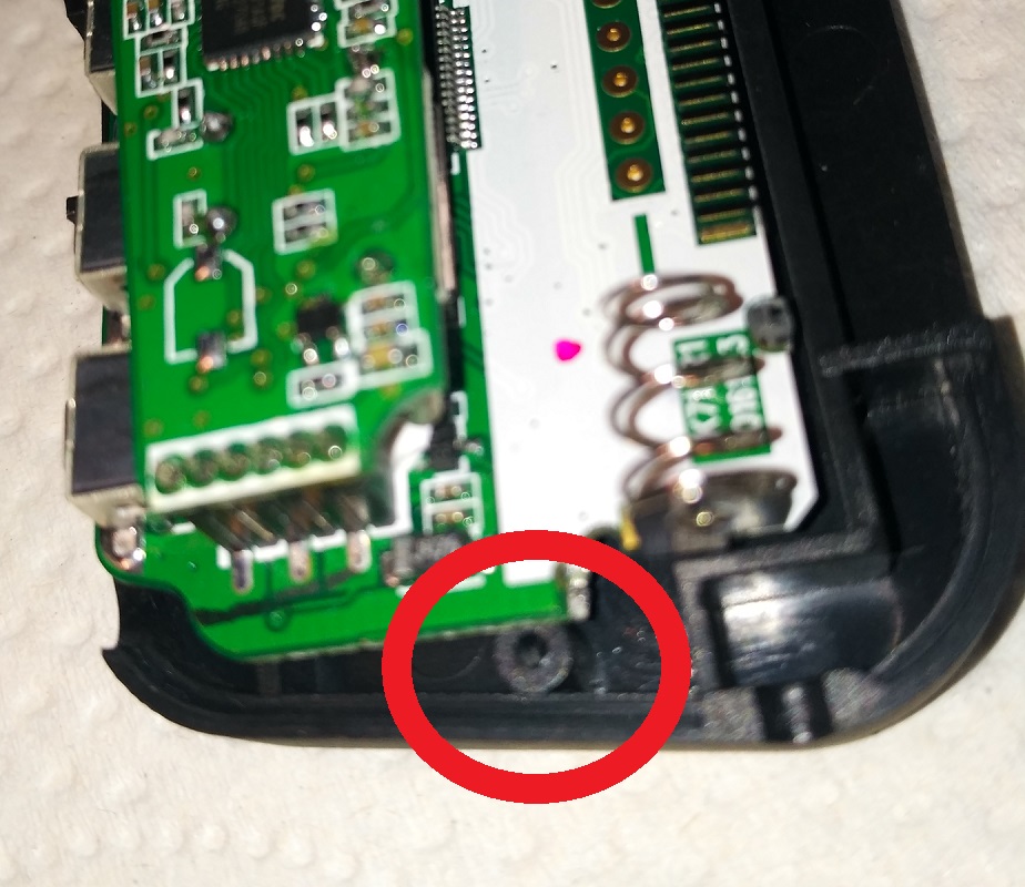

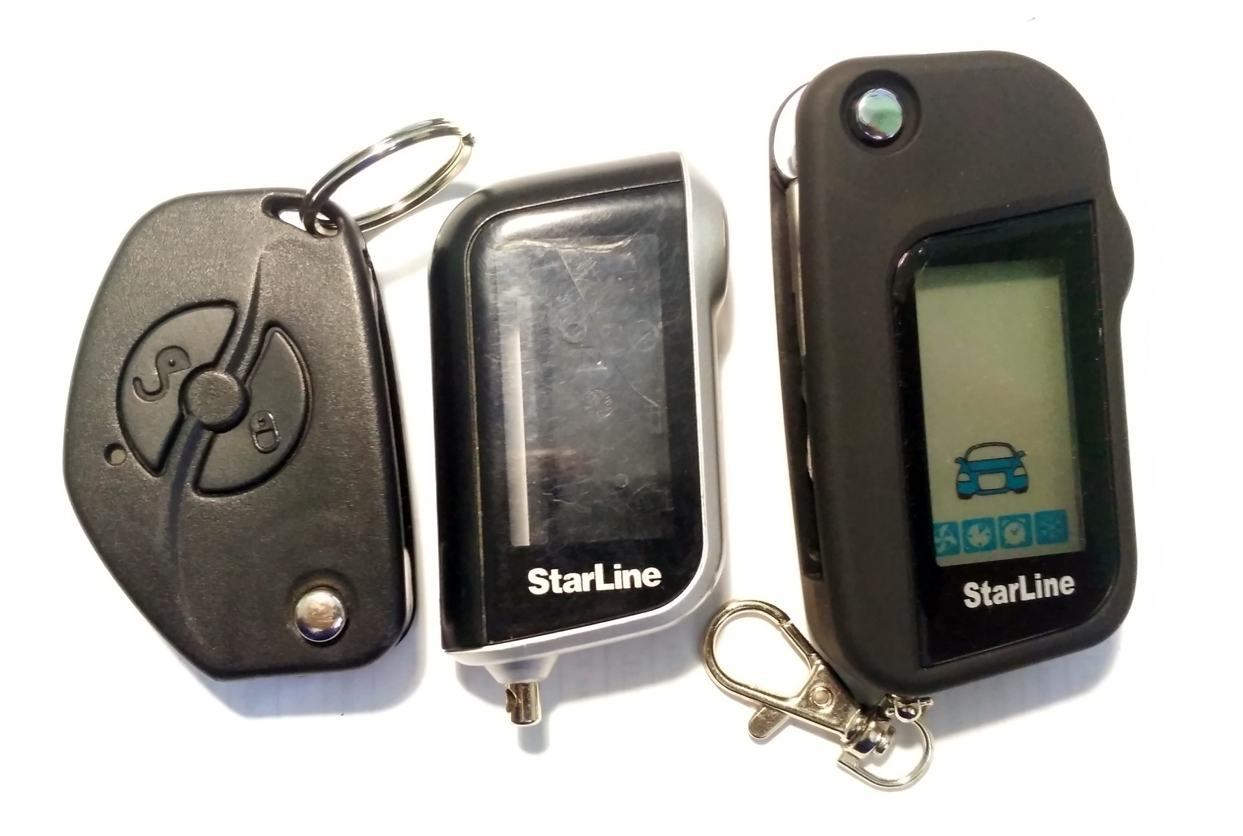

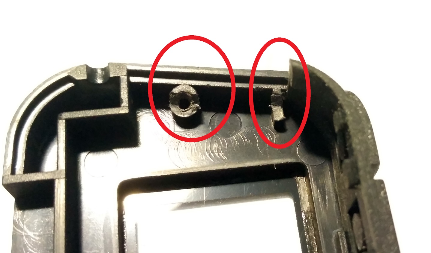

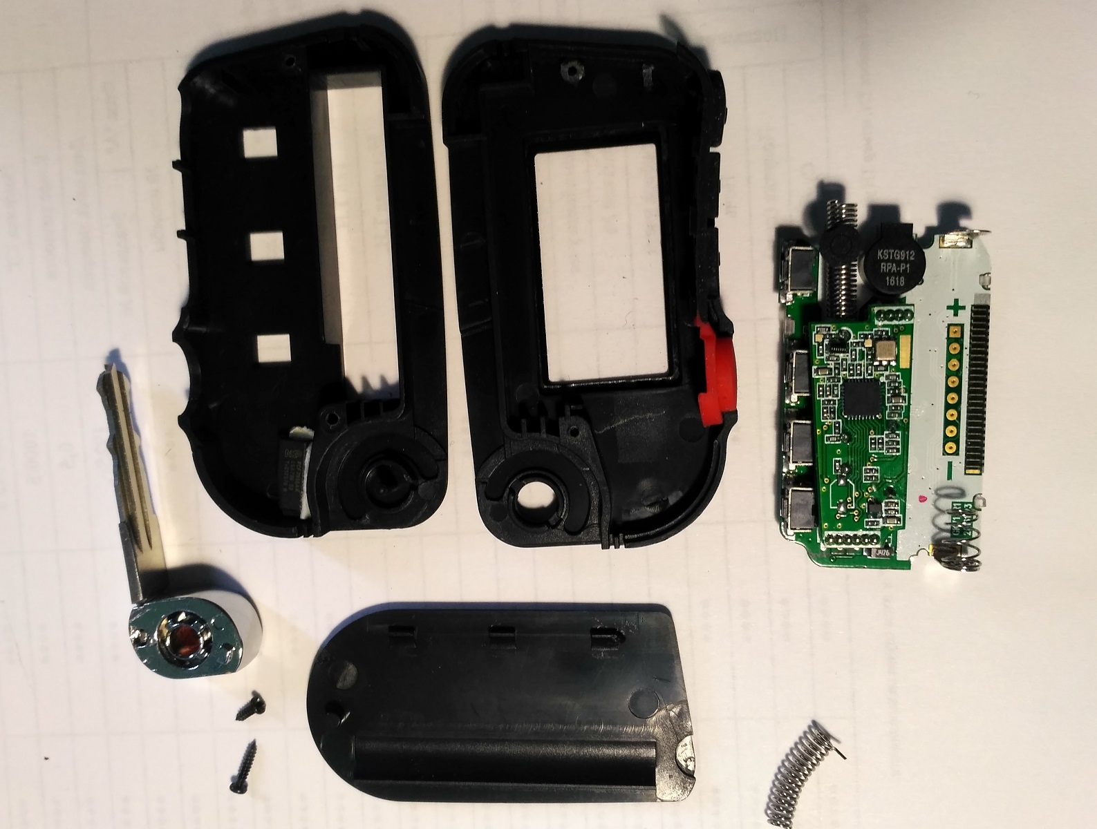

Шевик GLS с сигналкой StarLine, то есть 2 брелка:
- штатный с управлением ценр.замком, чипом и ключом выкидушкой
- пульт управления сигналкой StarLine
захотелось уменьшить количество.
- с Али заказал комплект корпуса пульт управления сигналкой StarLine с ключом выкидушкой,
- в RD-lab - чип
- в мастерской на рынке вырезал ключ, у ключа отпилил лишнее - получилось чуток не ровно ...
фиксировал в корпусе не "штатными" винтиками, а обрезками толстой скрепки
- плата StarLine в корпус не влезала пришлось немного подрезать лишнее (помечено красными кружками)
- чип приклеил на корпус на скотч
- обучение проводил по видео инструкции RD-lab, вместе с чипом присылают ссылку на неё в ю-тубе
