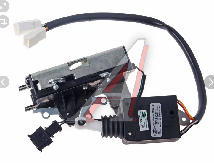

по электронному каталогу проходит актуатор 210936512110030. На просторах интернета нашёл вот такой артикул 21236512110. Какой стоит выбрать?
любой
Добавлено спустя 7 минут 45 секунд:
@Netman , разницы в эл.приводах, а тем более в замках, кроме формы корпуса привода, НЕТ
https://www.drive2.ru/l/616250155041031765/
Screenshot_2.png [ 438.67 КБ | Просмотров: 722 ]
Спасибо.

@Netman , Ставил оба, сначала стояли девяточные, купил в магазине шевиковские, не сразу понял как поставить, то открывает и не закрывает, то наиборот, мозгов не хватило в голове, так то я умный, но их мало, пришлось ехать в магазин смотреть какие"шурупы в какие дырки".
Добавлено спустя 2 минуты 20 секунд:
А, еще, важно очень. Шевиковские сразу подходят нормально, девяточные через шпиндюрку, которая прикручивается на шток и потом своим отверстием одевается на тягу. Вощем там деталь нужна промежуточная.
