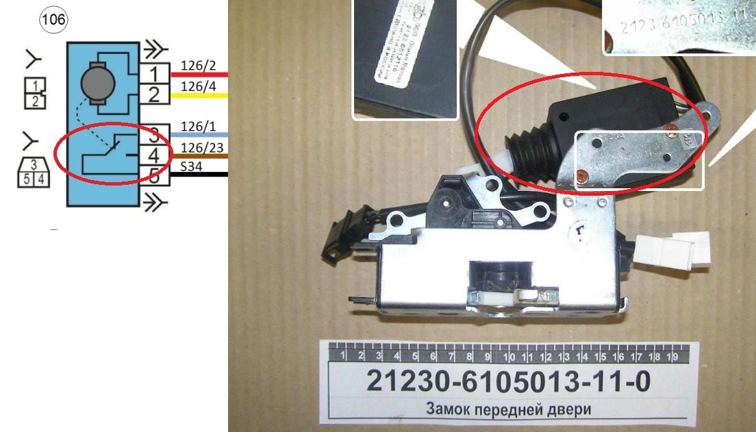

@*спартак* ,
концевик положения актуатора замка водительской двери
RS0Y5-42-02D

    989
  •  3699
  •  23 сен 2017, 18:54
  •  Липецк
*спартак* писал(а):
Концевдает сбой?
окисел его контактов, в результате "дребезг"
*спартак* писал(а):
Зачистить?
сможешь разобрать актуатор, то зачищай, если концевик не развалился
Добавлено спустя 2 минуты 36 секунд:
Вложение:
Безымянный.jpg [ 177.63 КБ | Просмотров: 1110 ]
RS0Y5-42-02D

За 260 тыс пробега первый раз дверь буду разбирать, даже и не знаю таких слов , как "актуатор"))
Погуглю.
Главное - это причину посказали, а остальное - дело рук и времени!)
Добавлено спустя 36 секунд:
Благодарю за добавление инфы!
