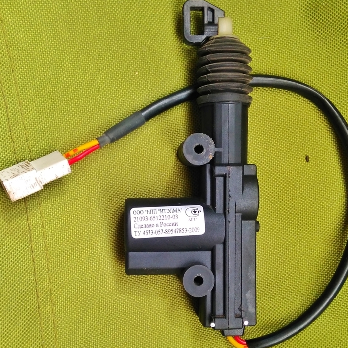

Возникла такая заморочка: при нажатии на кнопку, ЦЗ блокирует все двери, кроме двери багажника. Слышно, что мотор-редуктор жужжит, но замок не фиксирует.
Добрался до него. Шток гуляет туда - сюда.
Разобрал его - срезаны зубья.
Стал искать замену. Штатный с маркировкой 21093-6512210-03
производства "Итэлма". Нашел подобный от StarLine SL2. Внешне абсолютно одинаковые, разница лишь в проводах:
на штатном цвета красный и жёлтый и фишка на конце. На SL2 - зелёный и синий и
штырьки на концах.

Насколько мне помнится там нет фиксации штока. Задача актуатора переключить рычажок в замке в нужную сторону, зависит от полярности поданного напряжения.
Ну да, по логике так и должно быть...

Похоже дело не в актуаторе... а в механике замка. На старом зубья просто так бы не срезало... Случилось это тогда, когда я на рыбалке оставил машину с большим наклоном на правый борт... и видимо дверь в проёме перекосило, ну и соответственно замок, относительно скобы на кузове. Актуатор испытывал нагрузку при закрытии замка и шестерня срезала зубья на "гребёнке"... Ну это мои предположения, надо смотреть сам замок... Ох, как не хочется его снимать... так как, обратная процедура моторная...надо делать все на ощупь...
