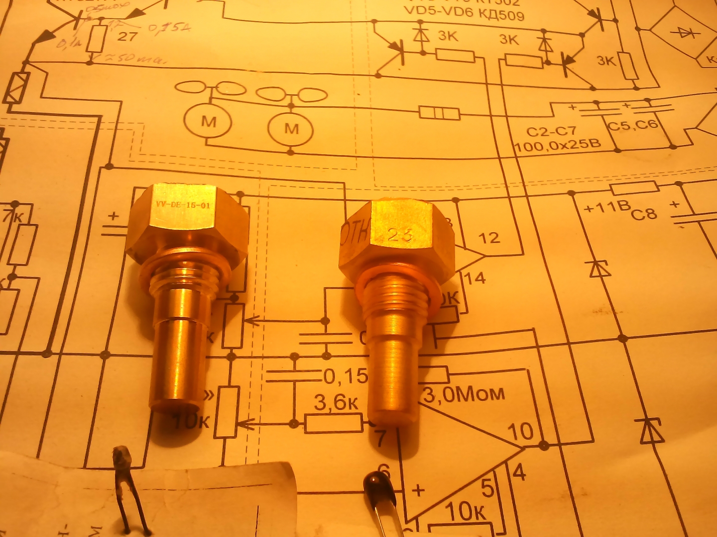

Тогда можно при случае тупо поменять датчик, ценник гдет под 300, дешёвый не покупай, типа kroner, лучше тот, что справа
gallery/image.php?album_id=293&image_id=2118
Ну ,если не угадаешь, не велика потеря.
Или ничего не делать, пока совсем не сломается. Тогда легче будет неисправность найти.
Действительно, ВДшка рулит! :smile_bigsmile:
