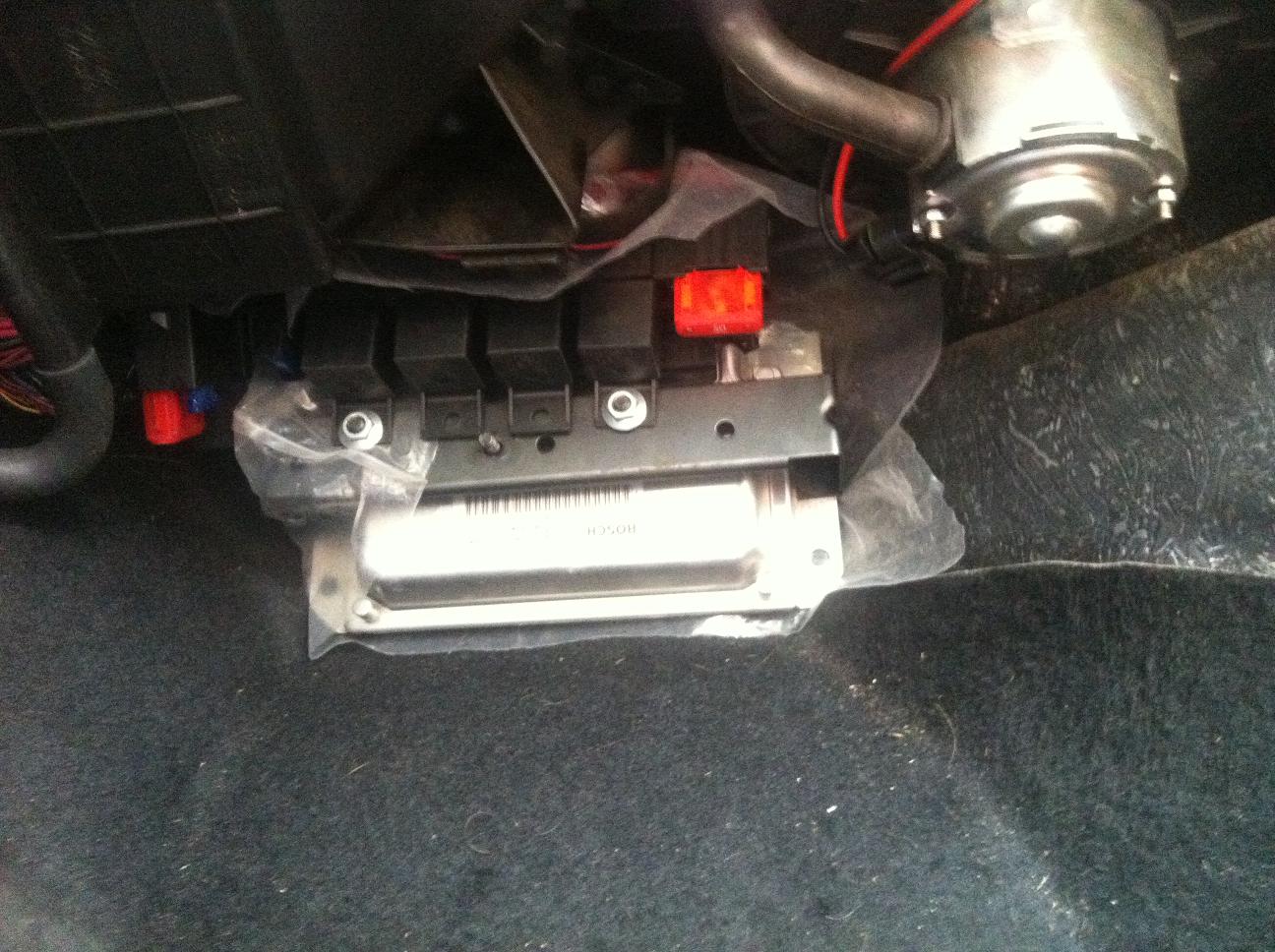

Открыл ЭБУ через неделю после заливки, по периметру есть следы тосола. Одна дорожка воды прошла через плату, промыл спиртом щеткой, посушил на солнце мин 20. При установке укрыл блок плотным пакетом со стороны патрубков печки и щита, оставив открытой переднюю часть. Пластиковую крышку, прикрывающую ЭБУ и реле, ставить не стал. Во-первых, чтобы компенсировать как-то ухудшение охлаждения из-за установленного пакета, во-вторых она, по моему, играет негативную роль при прорыве патрубков - удерживает ОЖ и направляет ее на блок.
IMG_1168.JPG [ 183.74 КБ | Просмотров: 1886 ]
IMG_1165.JPG [ 210.01 КБ | Просмотров: 1886 ]

@Rikki , спасибо, буду изучать. А как мыслишь, пакет, который я напялил (см выше), не может подкидывать? Но вроде насколько хватает возможности его ощупать он изнутри сухой. В смысле конденсат не ощущается.

@Изирайдер , Пакет сырому воздуху не помеха, но и вреда от него тож нет.

П.С. Пакет назад не ставили, типа то был форс-мажор и больше не повторится) Да и пощупал я блок после километров 50-ти, уже без пакета, он так хорошо теплый, может пакет и не на пользу бы пошел.
