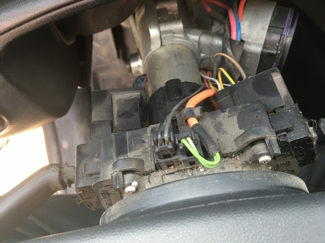

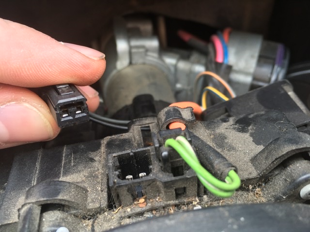

А это чёрный с серым провода на гудок идут? Или где разъем?
Добавлено спустя 16 минут:
Снял разъём, замкнул , теперь гудит, значит дело или в улитке , или в контактах руля.

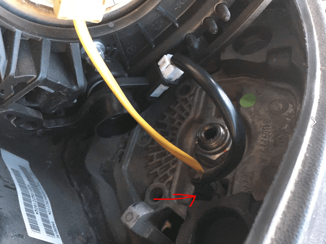

Мужики помогайте, шевелил вот этот разъём(гудит в любом положении) он входит уже в "улитку"? И ещё вопрос можно ли разобрать руль и тд. и попробовать самому починить эту улитку, смазать чем-нибудь? Ибо не хочется покупать новую.
Или же дело в разъёме может быть? Спичку пихнуть чтобы держалось? Хоть уж и совсем варварский метод
Да.
Руль и улитку снять легко, я попробовал наскоро разобрать ее - не получилось: саморезы вывернул, но не открывается, на применение силы грозит сломаться, довольно хлипенький корпус. Так что не стал заморачиваться, просто заменил на новую. Смазывать там нечего, там просто гибкий шлейф, хитроуложенный в спираль, разве что попытаться найти обрыв в нем и подпаять. Стоит она в районе 1000 р., на Авито можно даже дешевле найти, в Тольятти, например. Но их существует несколько модификаций, надо точно такую же, как стояла (у меня, например, от Калины)
