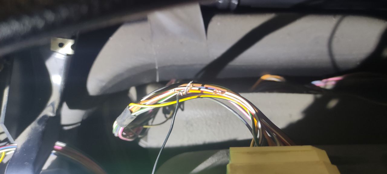

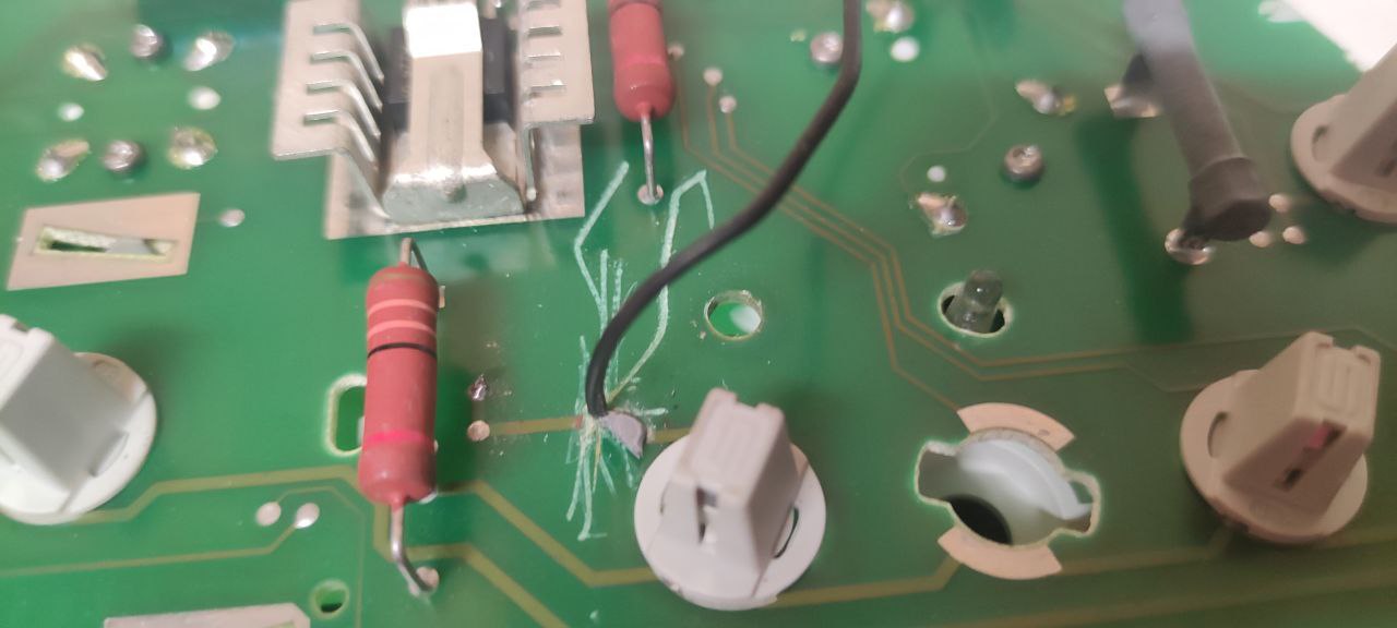

Здравствуйте.
Снимал панель приборов и обнаружил непонятную модификацию, сделанную непонятно когда и кем.
Машина у меня очень давно и я не помню, когда, кто и для чего это сделал.
Жалобы на заряд были, но меняли регулятор напряжения.
Были жалобы на то, что аккумулятор садится быстро, но там магнитола ела много.
Больше по электрике не помню чего-то.
В чём суть модификации:
1. От лампочки (+) заряда аккумулятора идёт новый отдельный провод.
2. Старое соединение к клеммам выхода разорвано (там где дальше стоит резистор, диод).
3. Этот новый провод идёт напрямую к жгуту, туда, куда и должен подключаться.
То есть, из схемы работы исключили немного электроники из приборки (резистор, диод).
Приложил на фото как это выглядит.
Протестировал текущий и оригинальный варианты на холодную и без потребителей вольтметром на клеммах аккумулятора:
1. В текущем (с модификацией) режиме на холостых оборотах напряжение 14.2, на высоких 13.90.
2. В оригинальной схеме - на холостых 14.4, на высоких 13.96.
Хочу ещё проверить, как это работает на горячем моторе.
Для чего это могли сделать?
У меня сейчас предположение, что для того, чтобы меньше перегорали лампочки.
Или для более щадящего режима зарядки аккумулятора?
photo_2023-01-29_17-28-51.jpg [ 71.58 КБ | Просмотров: 1201 ]
photo_2023-01-29_17-29-00.jpg [ 63.98 КБ | Просмотров: 1201 ]

Резистор, который отключается, предназначен для того, чтобы подсвечивалась лампочка, при обрыве цепи, меж генератором и приборкой. Для генератора, 2123 он не нужен. Никакого влияния, на работу генератора не имеет.
Если генератор, с допдиодами, то отключение резистора, в панели, немного увеличивает начальный ток ротора, то есть облегчает пуск . У многих, прям на грани, иногда подгазовка требуется.

В общем, попробовал в разных вариантах.
В варианте с диодом - чуть больше напряжение - на 0.2 вольта.
Судя по всему - @Rikki , прав.
Ток померить возможность нет, моим мультиметром такой не померить.
Хотел померить падение напряжения при заводе - но разницы не заметил.
Но, опять же, судя по большему напряжению в варианте без резистора - наверное так и выходит.
Но я вернул на оригинальный вариант, во-первых, чтобы убрать эти сопли, во-вторых, проблем с пуском не было.
Посмотрю, как будет себя вести, но пока неделю всё нормально.
