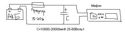

1.
polygavich писал(а):
Если б все было так просто. Во всех мануалах все одинаково написано - плюс на постоянный плюс, еще один на зажигание, минус - на массу.
Тянуть надо два провода(сечение минимум 1 мм квадратный) от аккумулятора + и -, не один +
2.
На сколько предохранитель? К плюсу его?
предохранитель на 15-20 Ампер(сначало поставить 15, если сгорит, то 20) в разрыв плюса. Продаются такие готовые штуки типа кусок провода а на нем встроенный предохранитель. Предохранитель ставить рядом с аккумулятором.
3.
А конденсатор тоже только к плюсу?
вот
Конденсатор как можно ближе к мафону впаивается между + и -, конденсаторы полярны у него на боку написано - - - - - это минус.
Для более менее серьезных систем(более 100 ват) ставят конденсаторы не менее 100000мкФ, а здесь и 20000 хватит.
Я не художник :smile_bigsmile:
Если машина без проводки то 1, 2 и 3, а если с проводкой то только 3!!

[quote="The_Figaro"][/quote]
Благодарствую. Теперь все ясно. Мож когда-нибудь пригодится.
А рисунок прикольный :smile_nod:
