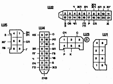

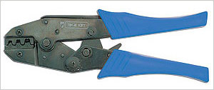

Для потреблятелей силой тока в пределах 20-25 А питание мона подать так: Снимаем блок предохранителей и переворачиваем разъёмами к себе. Затем берёццо провод 4 мм2 длиной мм 150, и с помощью вот такова ручнова пресса-обжимки http://www.chevy-niva.ru/album_pic.php?pic_id=31080 присобачить с двух сторон вота такие клеммы http://www.chevy-niva.ru/album_pic.php?pic_id=31079 Ну, или почти такие, с фиксатором : Затем вставляем одним концом в колодку разъёма Ш3 в гнездо 6, а другим в колодку Ш2 в гнездо 2 http://www.chevy-niva.ru/album_pic.php?pic_id=31163 А уже из гнезда 15 Ш2 тянем провод до потреблятеля. Сечение провода берём 7-7,5 А на 1 мм2. Защитой буит предохранитель F10, стоящий резервом.
