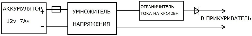

Здравствуйте. Захотелось сделать себе вот такое зарядное устройство, чтобы зимой не тягать аккумулятор домой слишком часто:

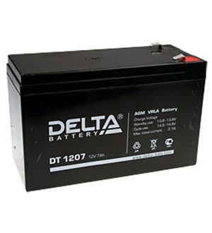

Аккумулятор кислотно-свинцовый размер 150*100*60 мм, стоимость 600 руб.,
умножитель напряжения - 100 руб.,
ограничитель тока на микросхеме типа КР142ЕН - 20 руб.
Итого 720 руб.
Ночью его зарядил, утром принес в машину, приехал на работу, воткнул его в прикуриватель, а вечером вытащил, и поставил до следующего раза. Ничего не надо откручивать, ничего тяжелого тягать. А летом засунуть его под капот или в багажник, подключить к системе (через диод) и пусть себе стоит подзаряжается, на случай, если на рыбалке вдруг аккумулятор сядет.
Кто что посоветует по этому поводу?

он и выдаст в лучшем случае свои 7 ампер часов.и то не факт.и какой в этом прок?дозаряжать то что штатный генератор не дал?
Да, зимой. Особенно при том что ехать недалеко и стоит автозапуск.
