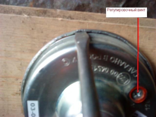

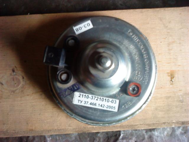

В очередной раз сдох звуковой сигнал. Снят с машины и расположен на верстаке. Реанимация, путем нанесения серии ударов по корпусу и крепких слов в адрес производителя, не помогла. Принято решение узнать, как он выглядит изнутри. На первый взгляд конструкция неразборная:
Однако в России неразборным считается только шарик от подшипника :-) Поэтому берем мощную отвертку и разгибаем завальцованную крышку сигнала. Регулировочный болт не трогаем (потом заколебаетесь регулировать тон сигнала):

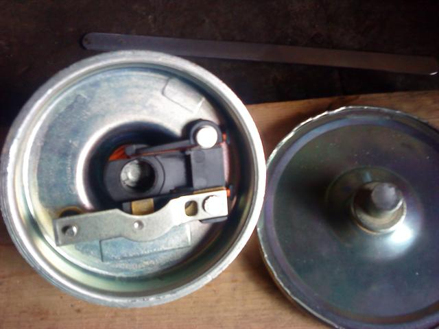

Итак через пять минут механизм сигнала перед нами:

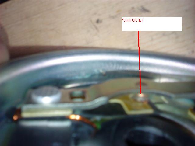

Конструкция проста, состоит из электромагнита, катушка которого находится в корпусе сигнала, а сердечник жестко закреплен на крышке сигнала, являющейся одновременно излучающей мембраной. И нормально замкнутых контактов, через которые подается питание на катушку. Первым делом омметром проверяем целостность катушки и сопротивление контактной группы. В моем случае катушка целая, а контакты окислились, что и явилось причиной отказа сигнала. Вид контактов с боку
Зачищаем контакты (подлезть к ним неудобно, я зачистил тонким гибким надфилем) и вот оно чудо, все работает! Осталось только поставвить крушку на место, легким молотком завальцевать боковину крышки и поздравить себя с победой над этотим капризным девайсом :P

DenSer, "тонким гибким надфилем" - говоришь? Т.е. нет теперь посеребрения на контактах? Как думаешь, на долго хватит этого ремонта?
А для тех кто на РеШНГ отремонтирует сигнал, захочется на машине пол морды разбирать еще раз, за 222р.? :
http://www.avtozapchasty.ru/shop/i.php?id=2714
Полезные замечания.
Судя по тому, что мне сигнала хватило на 3 месяца, о серебре его контакты даже не слышали : Для меня ремонт сигнала преследовал познавательную цель :-) Желающим повторить эксперимент и сохранить посеребрение на контактах предлагаю почитать темы на вазовских форумах про зачистку контактов трамблера. А владельцам РЕШН, (имхо) думаю, при поломке сигнала надо отрезать питание на заводской сигнал и поставить волговские дудки в удобное место.
Немного не в тему! На ВАЗ РЗ, в параллель с контактами установлен шунтирующий конденсатор, для, скажем так, устранения подгорания этих контактов! :smile_bigsmile:
Предлагаю почитать темы на вазовских форумах! :smile_bigsmile:
