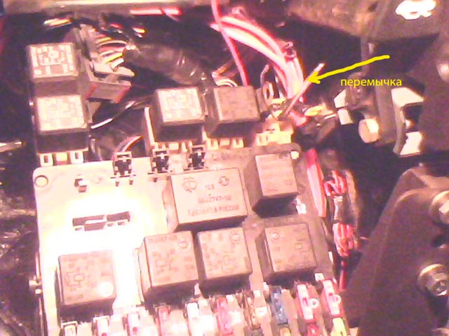

Рядом с монтажниым блоком есть несколько реле, вместо одного из них стоит самодельная перемычка (на рисунке указал стрелкой). За что отвечает реле. Поскажите пожалуйста назначение данного реле.
Везде есть схемы самого монтажного блока. А это не на блоке, а рядом.
Везде есть схемы самого монтажного блока. А это не на блоке а рядом.
Это разгрузочные реле. У этих реле нет определенных мест крепления, т.е. их можно пересталять. Вряд ли кто Вам даст точный ответ. Можно только рекомендовать снять колодку реле с установленной перемычкой и посмотреть расцветку продовов к ней, затем по схемам из "руководства по ремонту ШН" (ссылки есть на форуме) определить назначение этого реле.

А еще можно вытащить перемычку, а потом посмотреть что не работает.

cronwerk, реле К6, которое действительно разгружает замок зажигания, стоит в монтажном блоке. Это перемычка стоит скорее всего для доводчиков стекол или просто заменили неисправное реле, что может быть опасным с пожарной точки зрения. Но скорее всего - это питание доводчиков.

скорее всего свеклоподъемники
