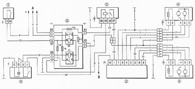

На части автомобилей ВАЗ-2123 устанавливаются зеркала с электроприводом и встроенным обогревателем. Схема включения зеркал показана на рис. 7-38.
Управление работой моторедукторов электроприводов зеркал 4 осуществляется блоком 5.
Нагревательные элементы зеркал включаются выключателем обогрева заднего стекла 6 через вспомогательное реле К7 типа 904.3747-10, установленное в монтажном блоке.
Обогрев зеркал можно включить только при включенном зажигании, т.к. напряжение к выключателю 6 подается через дополнительное реле К6, срабатывающее при включении зажигания.
Питание к нагревательным элементам подается через контакты реле К7 от предохранителя F8, который напрямую подсоединен к источникам питания.
Если при включении обогрева зеркала не обогреваются, необходимо проверить предохранитель F8, провода и их соединения, а также выключатель и реле К7.
Электроуправляемые зеркала не нуждаются в обслуживании и в случае неисправности моторедуктров или нагревательного элемента должны заменяться новыми.
Рис. 7-38. Схема включения элетроуправляемых зеркал
1 - выключатель зажигания; 2 - монтажный блок; 3 - реле включения обогревателей передних сидений; 4 - электроуправляемые зеркала; 5 - блок управления электроуправляемыми зеркалами; 6 - выключатель обогрева заднего стекла; А - к источникам питания; В - к выключателю наружного освещения; К6 -дополнительное реле; К7 - реле включения обогрева заднего стекла.
