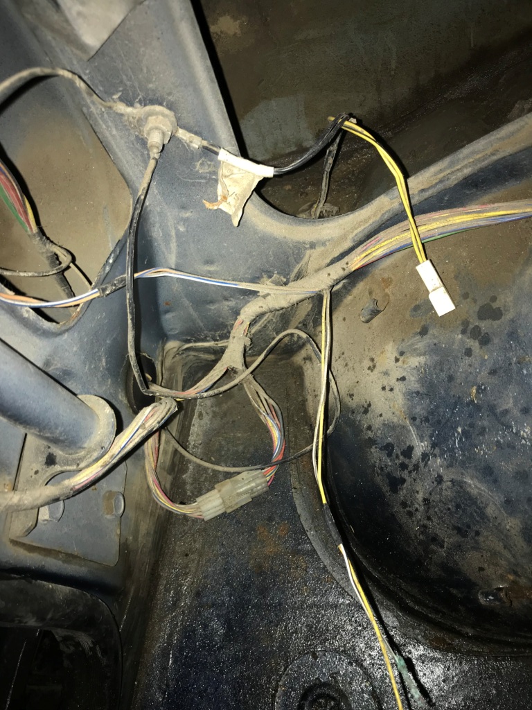

Вскрыл ковры левой стороны, аудиопровода не нашел, хотя скотч к кузову прилеплен и видно что под ним что-то было. Начал копать, обнаружил непонятную скрутку. Фото получились так себе, постараюсь описать словами.

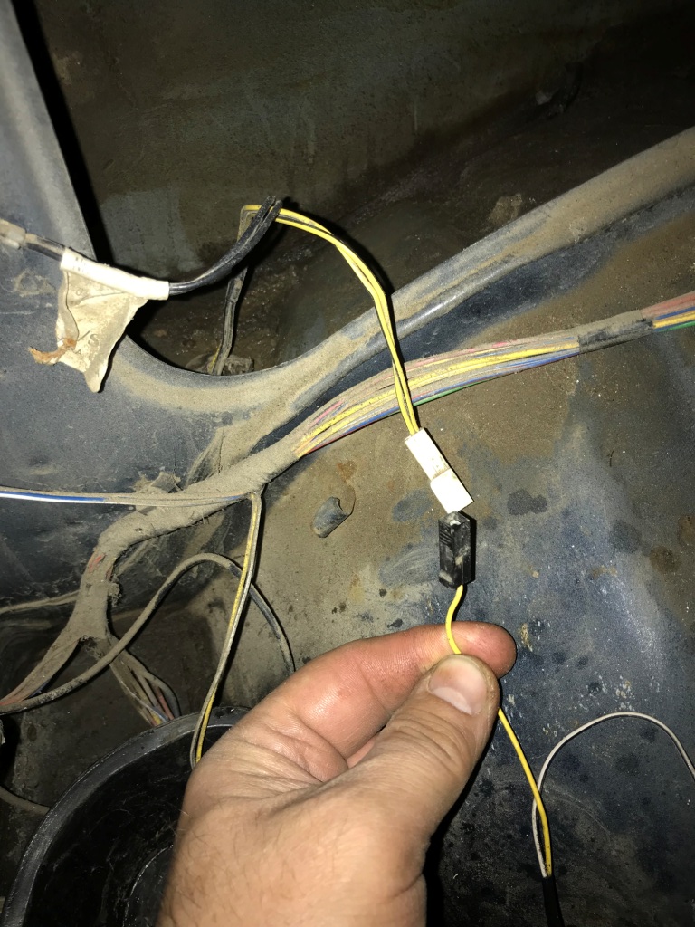

Снизу из арки крыла выходит черный "массовый" провод, он прикручен к кузову - вопросов нет. Вместе с ним оттуда же выходит сдвоенный желтый провод с фишкой на конце. Вот он на фото
Вложение:
IMG_4068.jpg [ 282.86 КБ | Просмотров: 866 ]
К фишке присоединен другой желтый провод, его также видно на фото. Этот желтый вместе с белым/черная полоса выходят из основного жгута, но белый/черная полоса никуда не подключен.

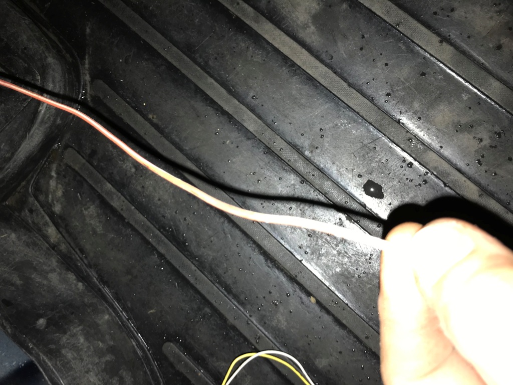

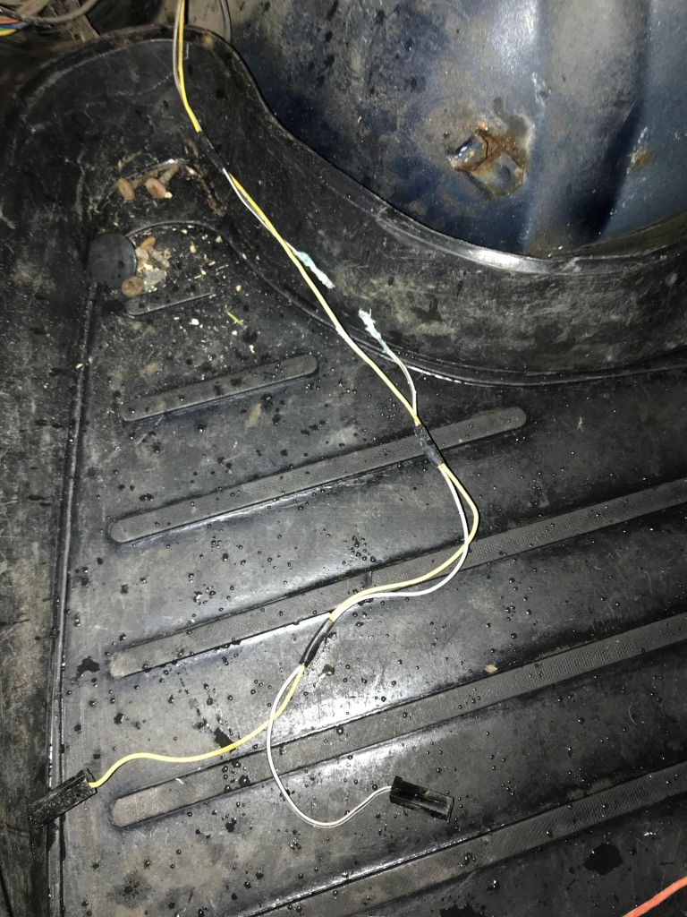

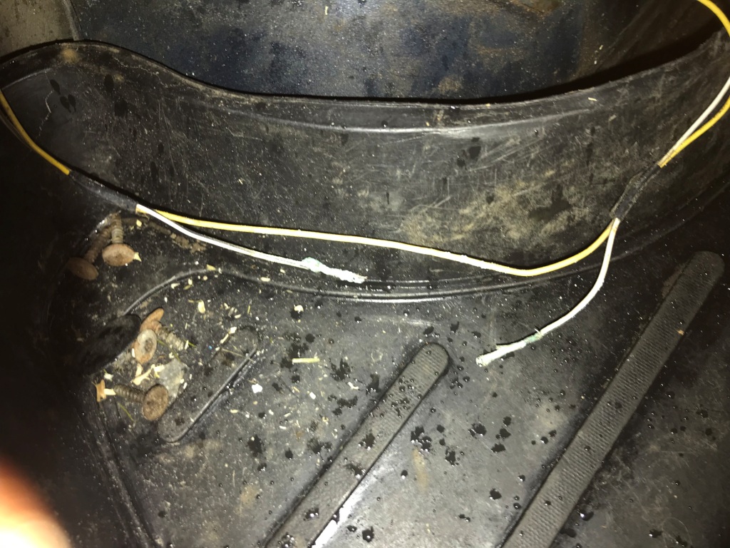

Белый с черной полосой (фишка которого никуда была не подключена) разрезан и на скрутку присоединен оранжевый провод с белой полосой, уходящий куда-то под заднее сиденье в районе петли спинки слева, в сторону морды машины, отследить не смог, т.к. он заходит под ковер, пытался выкрутить саморезы, но хрен там - закисли.

Всё было замотано синей изолентой (ну а куда ж без неё, ничего бы не работало), и когда я "развернул" её, вся эта зеленая от времени скрутка развалилась у меня в руках. В машине по прежнему всё работает.
Вопросов два:
1. Где аудиопровода с левой стороны?
2. Что за скрутка? Если конкретнее, то каков функционал сдвоенного желтого провода, к которому подключен желтый одиночка? Куда убежал оранжевый с белой полосой или как это вычислить?

Эта пара проводов в левом заднем окорочке очень похожа на питание фонарика/подсветки багажника... Нет?

на левую колонку должны быть провода желто-синий и сине-белый. желтый - возможно провод на освещение номерного знака, он потом должен (но не обязан) перейти в желто черный...
в общем, походу, колхоз, курите схемы.

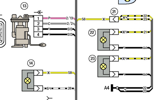

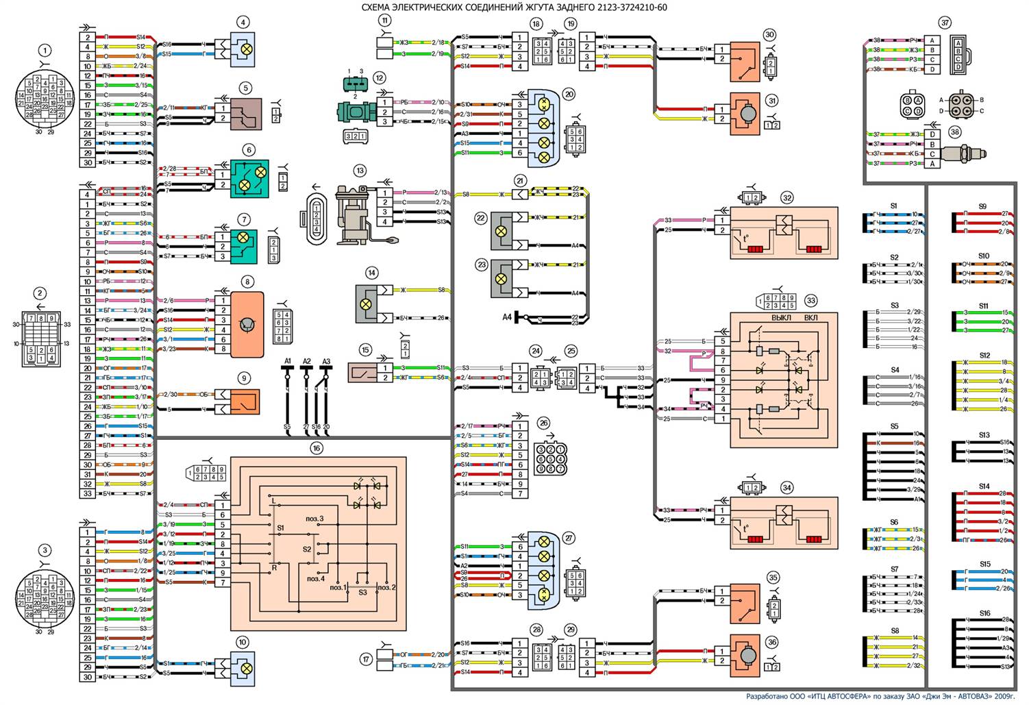

Вложение:
Screenshot_1.png [ 100.38 КБ | Просмотров: 775 ]
Добавлено спустя 20 минут 11 секунд:
позиция 21 на схеме, это фишка уходит на фонари подсветки номера, в нее должен быть воткнут одиночный желтый провод, но не тот который в связке в бел/черн
эти провода на фонарь подсветки багажного отделения, позиция 14 на схеме, бел/черн провод идет от концевика в замке двери багажника и должен быть целым
Рисунок1.jpg [ 257.33 КБ | Просмотров: 766 ]

Схему вчера к ночи нашёл в сети и изучил. К фонарю освещения багажника, как я и предполагал, были подключены аудиопровода левой стороны. Желтый одиночный для питания освещения номерного знака болтался не подключённый и был не на виду, еле отыскал его. Подключил как надо, номер светится при включении габаритов. Аудиопровода приклеил пока на скотч как и должно быть, ждут своей очереди. Два провода для фонаря освещения багажника подключу куда нужно, но предварительно надо восстановить разорванный провод.
Загадкой остался уходящий под ковёр ОБ провод, по схеме такой цвет только в одном месте, у выключателя лампы блокировки дифференциала. Где расположен он? И зачем его скрутили с белочерным разорванным проводом фонаря багажника?

Загадкой остался уходящий под ковёр ОБ провод...
Думаю нет там загадки. Сигналка есть? Или была? Если да, то это контроль двери багажника. Можно найти его впереди на выходе из под ковра водителя в блок сигналки.
