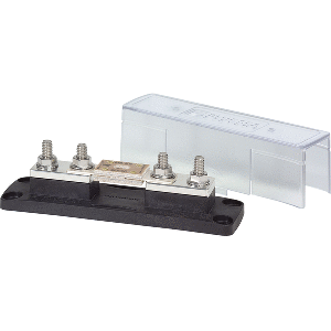

Вот типа таких можно поставить, например
http://www.ebay.com/itm/Blue-Sea-5503-A ... 5648d95fea
http://www.ebay.com/itm/Blue-Sea-5136-4 ... 35b80e210e
Искать - в автоакустике или на ебае
Поскольку предохранитель найти гораздо проще, чем держатель (и дешевле) - можно сделать так:
http://www.youtube.com/watch?v=Voo8U7tAiX8
:smile_nod:
ЗЫ Поправил ссылки - не те номиналы были.
