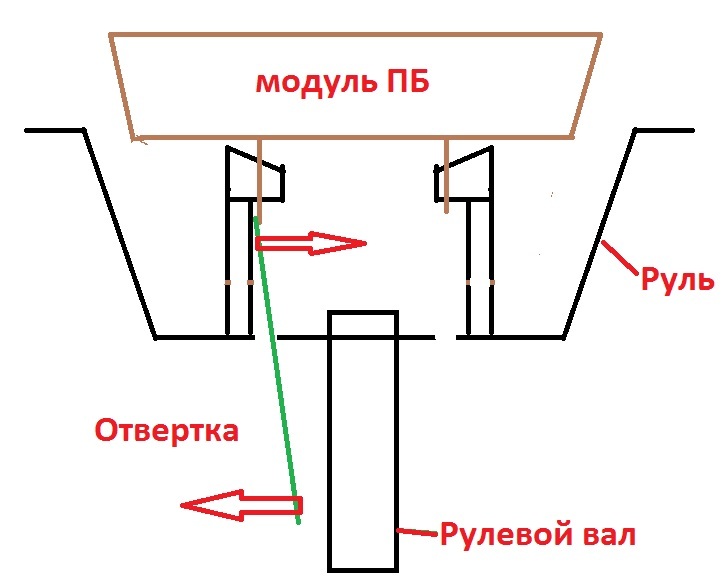

evgenyi033, фотки постараюсь сегодня выложить, но общий смысл такой: на основании руля есть два крючка длиной ~50 мм, на модуле ПБ две пружинных скобки которые цепляются за эти крючки. С обратной стороны руля есть два отверстия (расположены примерно на 4 и на 8 часов), через эти отверстия отверткой отжимаешь пружинную скобу и выводишь ПБ (скобки надо отжимать по направлению к рулевому валу). Когда снимешь ПБ снимай колодки (на сигнал и на ПБ), у колодки на ПБ надо сначала поднять фиксирующую планку (расположена сверху разъема). В целом как то так.:smile_nod:

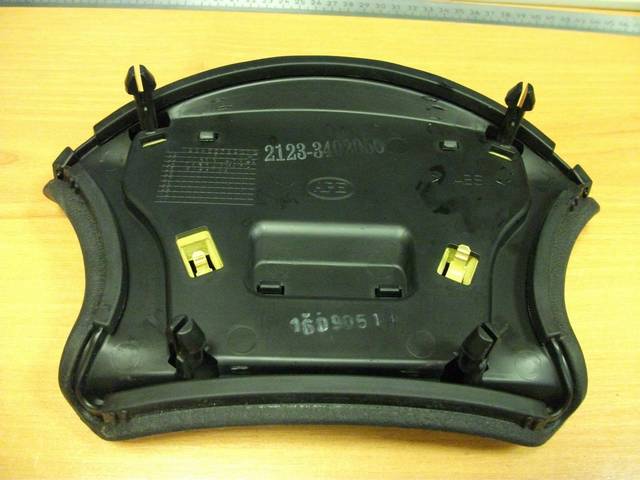

Добавляю фото руля со снятым модулем ПБ
модуль ПБ с обратной стороны
вот примерная схема что к чему
