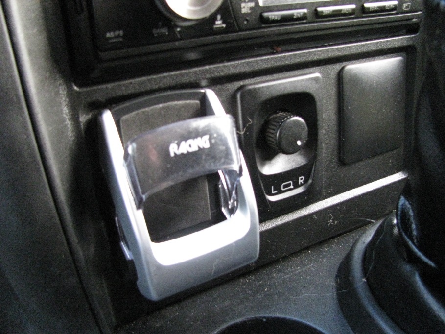

Alex_MAN писал(а):
А что там наколхозил предыдущий владелец, это ты у него спрашивай... И, кстати, сфотал бы и выложил сюда что там за хрень такая с выдвижной полочкой и рукоятка неизвестного назначения...
Вот так эта хрень выглядит:

@dmitrij463 , ну, справа это джойстик зеркала регулировать, а вот держалка для телефона (?) явно дырку от прикуривателя закрывает. Разъём от него, полагаю, внутри спрятан. Либо, может эта держалка снимается, и там оно за ней? Или в подлокотнике где-нить сделан...

@dmitrij463 , покупаешь прикуриватель в любом магазине, снимаешь квадратик справа(он на защёлках), сверлишь в нём дыру под прикуриватель, вставляешь его туда и фишку на него(она там наверняка внутри). Это если держалку телефонную не трогать.
Только не прикуриватель, а розетку.
В ней вилки компрессора и.т.д. не коротят.
