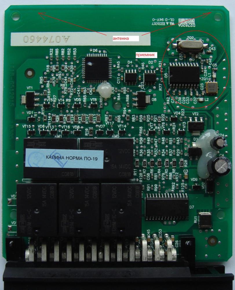

Провод обогрева стекла уходит в блок электропакета для того, что задний обогрев на стекле выполняет функцию антенны для приема сигналов с ключа зажигания дистанционного управления центральным замком.
я ждал данного позыва )))
приемная антенна ПДУ ключа расположена непосредственно на плате блока эл.пакета
