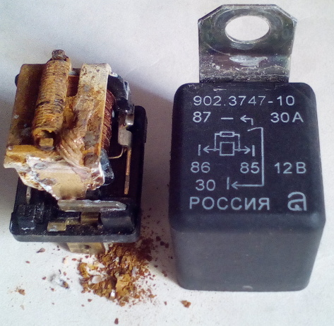

@winter4x4 , Главное реле, собака! Померил напругу - на обмотке около 11В, на 87 выводе - 12В, на 30 выводе - 0,61В (идет на 37 вывод ЭСУД, на нем и измеряется, видимо, потому БК и казал "0,57В"). Поменял местами с релюшкой бензонасоса - на 30 выводе главного реле - 12В, и БК показывает норму. Блин, так просто, а сам не допер потому, что был уверен - главное реле включается напрямую от ЗЗ и мозги через него и питаются. Хотя и схема с чиптюнера скачаная в наличии.
@Rikki , Где измеряется угадал, откуда питается - нет. Основное питание мозгов -18 выв., напрямую с аккума, так получается.
Новую релюшку куплю - попробую завестись, по результату отпишусь. Старое реле разобрал - голимая ржа! Как на нем ещё и ездила машинка?
Спасибо за помощь, мужики, сам бы так и ходил бы кругами вокруг капота, наверное, да жгуты дергал, да массы на десятый раз протягивал. ))

Старое реле
Комментарий к файлу: Старое реле
Главное_реле_ржа.jpg [ 104.97 КБ | Просмотров: 487 ]

Тосол? Проверь остальные реле, чего то туда попадало.
Ёжик Баклажан, декабрь 2001г.

@sanyok , Проверю, само собой, сам в шоке. Чего попадало не знаю, от старого хозяина приветы. А почему решил, что тосол?
Радиатор печки рядом.
