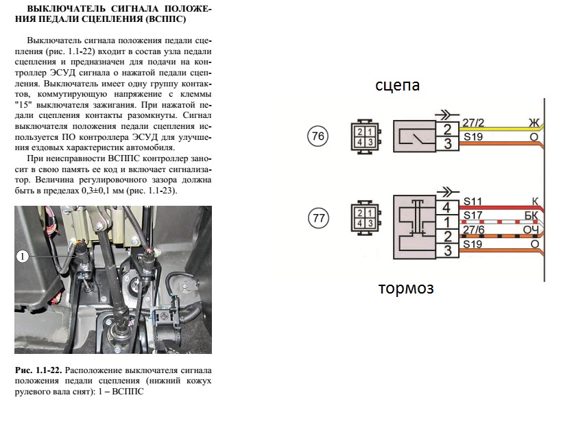

Вопрос -подскажите зачем *датчик* (микрик) установлен на пидале сцепления?? с проводами ..
евро-5, таковы реалии
?? куда и как подключен?и ее функция подскажите ( на схемах не обнаружил)
к ЭБУ

А зачем этот датчик?

Датчик положения педали сцепления является одним из элементов системы управления двигателем с электронной педалью газа. Этот датчик обеспечивает более гибкую схему управления режимами двигателя. Он упрощает процесс начала движения, исключает "провалы" оборотов и рывки автомобиля при переключении передач в МКПП, а также позволяет добиться снижения расхода топлива.
Подавая информацию в контроллер двигателя о моменте включения и выключения сцепления, датчик положения педали сцепления позволяет ему уменьшать или увеличивать обороты двигателя в нужный момент, а также корректировать углы опережения зажигания.
Если датчик положения педали сцепления неисправен, работа двигателя может быть неустойчивой (плавают обороты, рывки при сбросе газа), появится ошибка P0830.
