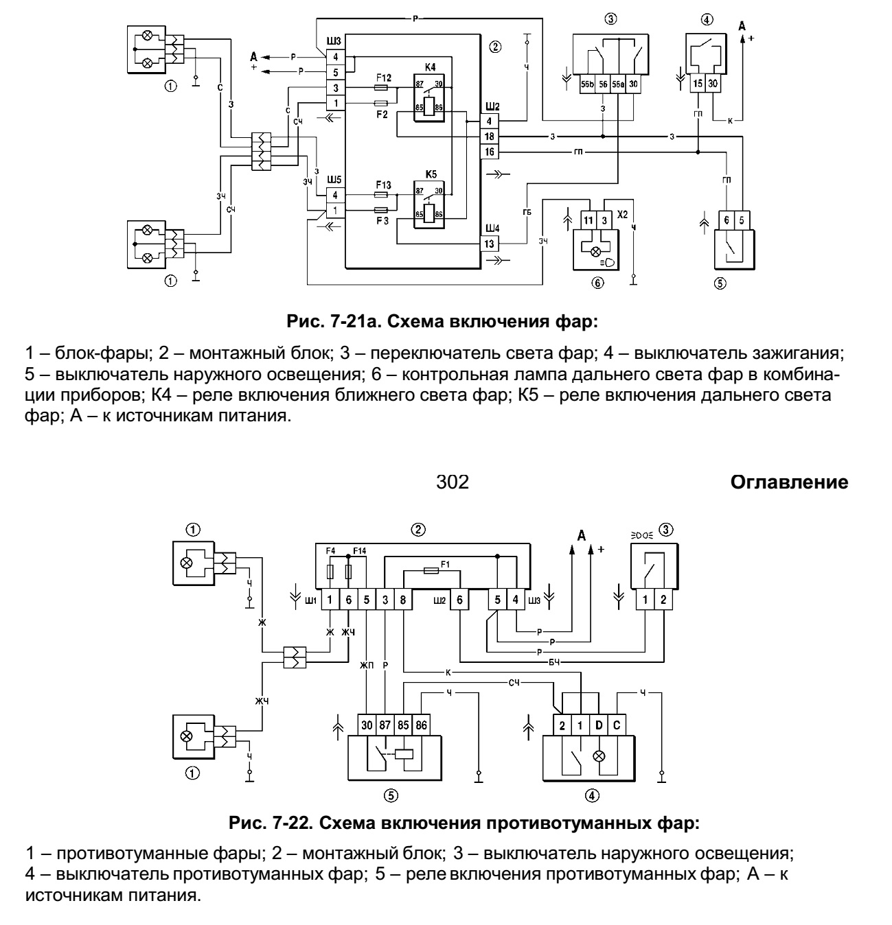

К1, реле контроля исправности ламп?
Это вообще не при делах и его в монтажном блоке вообще не должно быть. Если только этот блок очень древний или от другой модели ВАЗ

а на схеме электрических соединений обозначения S1, S2 и так далее этот не контакты ЭБУ?
Если это они, то как раз таки с кнопочки один провод идёт на ЭБУ а один на монтажный блок.
А ежели нет, то...., то тогда что это? :smile_sadsmile:
Добавлено спустя 3 минуты 6 секунд:
Вообще печаль тогда, схемы из соседней ветки скачаны, тобиш для каждой Шнивы своя схема? ну в смысле по годам там или ещё по каким признакам....
Ну, вариации были, конечно, модернизация непрерывно шла и комплектация влияет. Но блоки монтажные должны подходить для любой ШН (вообще-то, это блоки 2110). Я имел в виду конкретно это реле контроля исправности ламп - физически оно присутствовало в этом блоке только у очень ранних модификаций, далее просто остались гнезда под него, на функциональность электрики это никак не должно влиять
Нет, это просто общие точки соединения/разветвления нескольких проводов, к ЭБУ отношения не имеют, как и всё управление светом.
Точно! :smile_nerd:
На схеме ЭБУ отдельно!

Одно из заземлений за монтажным блоком. Потом то, что написано до "капец" противоречит тому что после. Твоя неисправность диагностируется последовательным выдергиванием предохранителей и реле. Посему рекомендую после проверки заземления и визуального осмотра и обнюхивания монтажного блока (может выгорело что) если ничего подозрительного не обнаружишь, сядь в машину, выключи всё и посмотри что горит. Если как ты пишешь будут гореть противотуманки, выдерни реле противотуманок. Потухли - покупай новое реле. И вообще, полезно иметь в гараже заведомо исправное запасное реле. Не потухли - где-то коротит. Дергай предохранитель и далее в зависимости от погасло-не погасло, прозванивай цепь до него или после.
Если всё выключено и ничего не горит, не надо сразу кидаться включать всё подряд. Ищи причину тем же методом. Сначала включи габариты: не горят, начни с реле.
И вытащи сдвоенный включатель габаритов, может там провода неплотно одеты. Да и сам он дурацкой конструкции, прозвони его.
