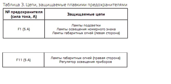

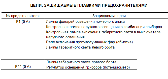

F1 отвечает за:
-Лампы фонарей освещения номерного знака
-Лампы освещения приборов
-Контрольная лампа наружного освещения в комбинации приборов
-Подкапотная лампа
-Реле включения противотуманных фар (обмотка)
-Лампы габаритного света левого борта
и
-Лампа дополнительного сигнала торможения (так в мурзилке,
в мурзилке написано так
Вложение:
Безымянный.png [ 28.5 КБ | Просмотров: 483 ]
а в РЭ так
Вложение:
Безымянный.jpg [ 43.22 КБ | Просмотров: 481 ]
RS0Y5-42-02D
