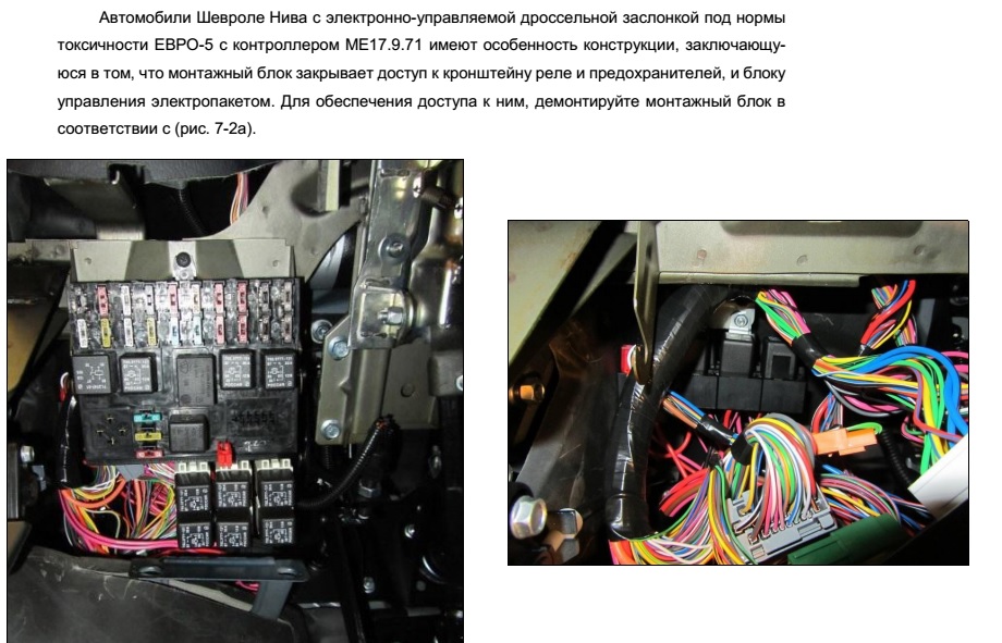

Приветствую! :smile_handshake: Нива 2017 года LE. Где находится предохранитель на бензонасос? Была до этого машина 2007 года. Предохранитель был в ногах пассажира под бардачком. А сейчас там только мозги. В интернете нигде не нашел. :smile_nerd:
Сообщение Добавлено: 08 фев 2021, 13:42
    989
  •  3699
  •  23 сен 2017, 18:54
  •  Липецк
за монтажным блоком
RS0Y5-42-02D
Сообщение Добавлено: 08 фев 2021, 13:58
    1250
  •  1030
  •   5
  •  13 фев 2016, 11:26
  •  Самарская область
@oapv , Выкручивать саморезы монтажного блока?
    989
  •  3699
  •  Липецк
@natalnika ,
Безымянный.jpg [ 174.13 КБ | Просмотров: 392 ]
RS0Y5-42-02D
