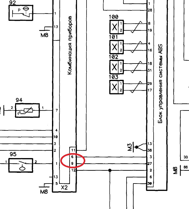

Dmitry56 писал(а):
@oapv, она без CAN шины
ну тогда контакты 6 и 9 в разъеме Х2 необходимо подключить к массе
Вложение:
Безымянный.jpg [ 94.17 КБ | Просмотров: 460 ]
RS0Y5-42-02D
Вложение:
Блогодарю! :smile_yes:
