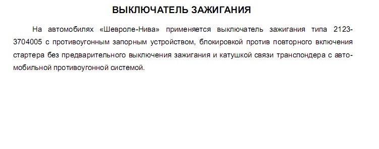

@Геогрий ,
Безымянный.jpg [ 44.41 КБ | Просмотров: 1130 ]
RS0Y5-42-02D

Геогрий писал(а):
Может и мне кто советом поможет? Дважды менял ЗЗ, в первый раз прошло всё один к одному. А вот во второй раз, если двигатель не завёлся с первого раза, нужно ключ опять назад и снова на стартер. На других замках такого не было, не завелась-повторно, без возврата на стартер и вперёд. Где собака порылась?
Сообщение Добавлено: 24 ноя 2020, 08:28
    145
  •  460
  • 38
  •  28 дек 2013, 21:30
  •  Уфа
Выше уже ответили
Кстати, защита в шниве есть не только механическая в замке зажигания, но и электрическая. Попробуйте, например, на машине, заведённой с автозапуска или с толкача, включить стартер - он не включится.
Если у вас есть автозапуск то категорически рекомендую перед поездкой ключ поворачивать до положения "стартер", чтобы гарантированно разблокировать стопор рулевого вала
