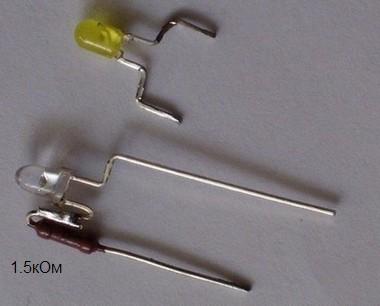

С момента покупки не было подсветки включения обогрева зеркал и зад.двери.Проверка выявила что сгорел светодиод(хотя авто 04г.они стоят во всех кнопках)Поиск по магазинам результатов не дал.Продавцы делали круглые глаза со словами-12-тивольтовые св.диоды это фантастика.Пришлось проявить смекалку.Взял за 5р. обычный слаботочный припаял к нему резистор и вставил вместо сгоревшего(соблюдя полярность)Всё получилось в лучшем виде!
Разборка-сборка кнопки никаких проблем.На всё ушло минут 15 и минимум материальных затрат.

Ага, я таким макаром уже несколько кнопок починил. Дохнут светодиоды потихоньку.
