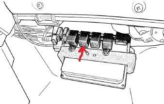

подскажите где стоят эти грёбаные реле, тока купил машину и не отключается левый вентилятор.

Со стороны пассажира в ногах ныряй за бардачок, увидишь черную крышку на одной гайке, гайку отверни и вот они. Тебе надо кажись 2-е реле слева, оно на левый вентилятор. Ещё левее совсем сбоку под 90 гр. реле включения правого вентилятора на малой скорости.
